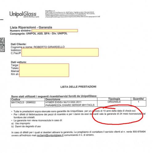

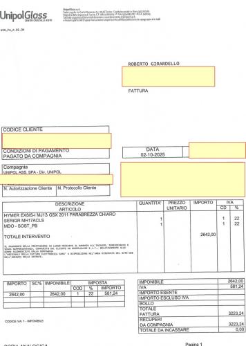

001(15).jpg002(6).jpgCiao, sono assicurato con Unipol e ho un Hymer Exsis del 2012.
Negli ultimi 4 anni ho eseguito, nell'ordine:
1) sostituzione cristallo
2) riparazione scheggiatura con iniezione di resine
3) ulteriore sostituzione del cristallo
Tutti lavori eseguiti in garanzia presso il centro unipol di Vicenza
Sostituzioni con vetro originale (rilascio di certificazione e garanzia di 10 anni)
Costo a carico dell'assicurazione € 3.223,24.
Vedi foto allegate
Sinceramente non mi farei troppi problemi..

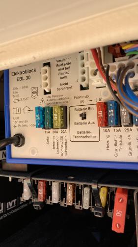

Ciao a tutti. Come faccio a sapere se la mia centralina EBL 30 ha o meno di serie l’OVP? E nel caso non lo avesse, potrebbe andare bene questo che ho comprato l’anno scorso per il vecchio camper? IMG_8216.jpegIMG_8062.jpeg

In alcuni modelli si legge scritto nella sigla ma non so se è così anche nella EBL-30
Non riesco a vdere bene e comunque non conosco l apparecchio della foto, quindi non ti so dire.
L'OVP-01 SCHAUDT disconnette la alimentazione alla centralina (o altri apparecchi collegati allo stesso) se la tensione in ingresso supera i 265V, la disconnette anche sotto ai 175V, con un ritardo di 10ms.
Inoltre "annula" e ventuali rapidi picchi di tensione istantanei.
La alimentazione viene ripristinata quando il voltaggio ritorna entro l intervallo corretto.
L'apparecchio puo sopportare carichi massimi totali di 2.000W
se il tuo apparecchio fa le stesse cose, direi che dovrebbe andare bene.

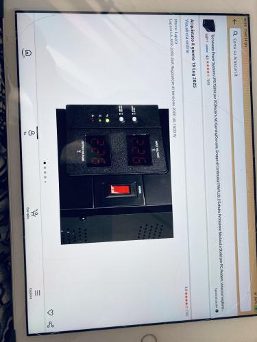

Sì, è un apparecchio che annulla gli sbalzi di tensione molto frequenti nelle colonnine dei campeggi. Lo uso quell’unica volta all’anno che vado in campeggio stanziale al mare per 15-20 giorni, perché poi il resto dell’anno siamo sempre itineranti e per una notte non attacco certo la corrente…

Allora dovrebbe essere come l OVP-01 e fare lo stesso servizio.

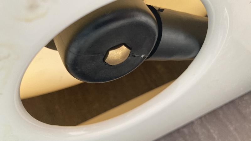

Ciao a tutti. Stamattina ci siamo accorti che il tappo del lavandino non va più giù fino in fondo: arriva ad un certo punto e si blocca. Penso possa essere rimasto qualcosa incastrato dentro: ho provato con un ago ma niente. Devo smontare tutto? Suggerimenti?IMG_8352.jpegIMG_8350(1).jpegIMG_8351.jpeg

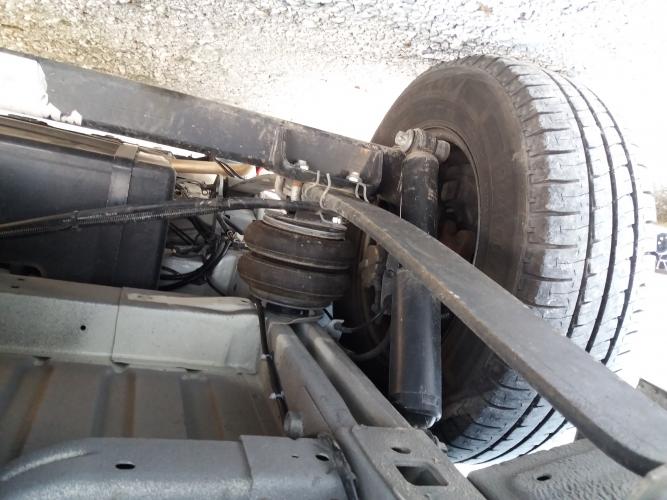

Soffietti ad aria ALKO
all'occorrenza ti alza il posteriore di alcuni cm
