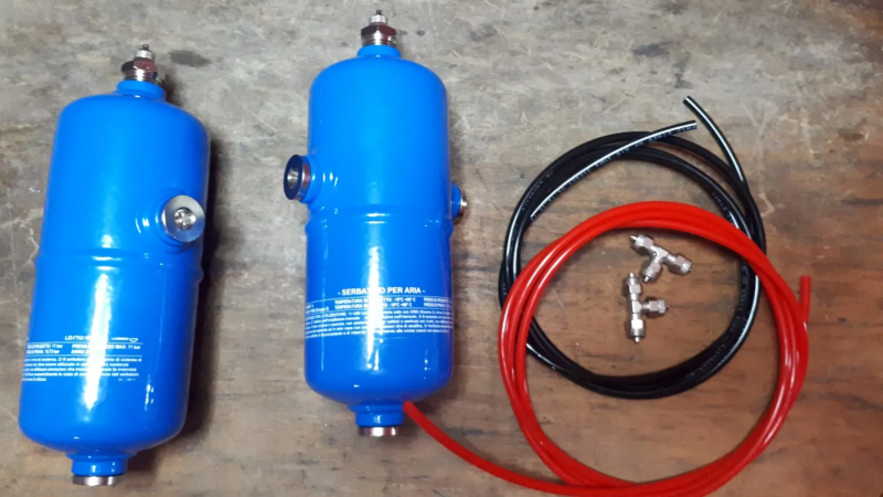

Mi raccomando soffietti a doppia balza e se possibile
anche due vasi di espansione da 1,5 - 2 lt.
Rendono tutto più morbido e sostengono meglio.
 KIT COMFORT: trasformazione impianto da 6'' a 8'' pollici con vaso di espansione integrato
info@sospensionieasytop.it
Il kit consente un  aumento di volume d’aria del kit originale di sospensioni d’aria +40% (+2 Litri d’aria disponibili rispetto al kit base). Il kit comfort può essere installato su qualsiasi impianto di sospensioni pneumatiche preesistente già in uso o come primo allestimento su impianti da installarsi.
Incrementa il volume della membrana da 6’’ pollici in 8’’ pollici consentendo l’ancoraggio della sospensione il più possibile vicino alle ruote, nei punti di maggiore forza e spinta.
L’aumento di volume d’aria disponibile con il kit comfort ha  notevoli vantaggi rispetto ad una membrana da 8’’:
- maggiore comfort di guida disponendo di un volume d’aria maggiore a parità di pressione di un kit base di sospensioni pneumatiche.
- i serbatoi oltre a incrementare il volume di aria dell’impianto fungono da vasi di espansione pertanto in caso di urti gravosi e accidentali l’aria in eccesso (dovuta alla riduzione del volume) viene soffiata dalle molle ad aria nei serbatoi fino al ristabilirsi dell’equilibrio tra sospensione e vaso di espansione (teoria dei vasi comunicanti) quando l'ostacolo viene superato evitando così l’effetto rimbalzo e rigidezza.
- minori costi di sostituzione di una membrana ad aria obsoleta e fessurata di pari volume (8’’).
- installazione delle sospensioni ad aria (da 6'') in prossimità delle ruote ovvero con spinta diretta nei punti di maggiore forza evitando in questo modo momenti torcenti ai longheroni e momenti flettenti al ponte, consentendo così di sfruttare l’intero braccio di reazione con una minor forza e in tempi più rapidi, migliora il baricentro. Con l'installazione della membrana da 8'' pollici diventa indispensabile allontanarsi dalla ruota e dai punti di maggiore forza.
Questi sono i miei montati sull'anteriore del Daily
e altri due sul posteriore

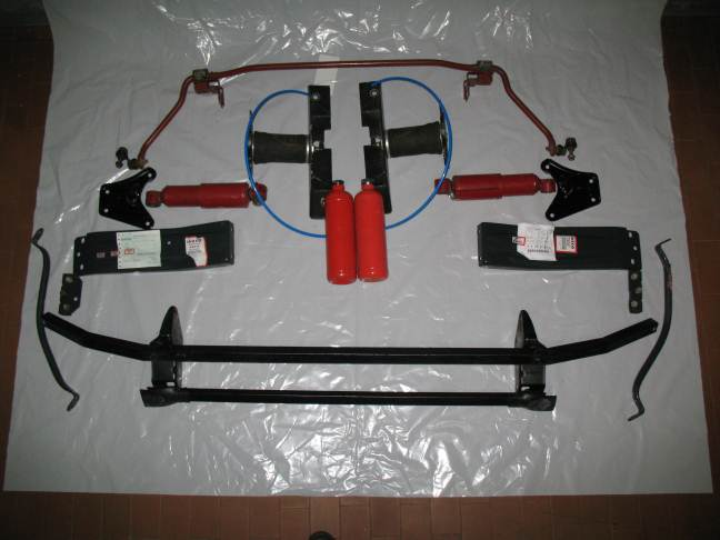

Io avevo l MLT 580 4x4 che è parecchio piu alto, ma avevo messo comunque i soffietti VB (che in Germania sono approvati da Mercedes) per alzarlo un po dietro.
https://www.iz4dji.it/Lavori/So...
Li tenevo a 2,5 bar, rimane morbido e confortevole, ma si solleva di 5/7cm e evita l affondamento eccessivo nella uscita dai dossi.  Oltrettutto lo rende anche piu stabile in marcia.

Ho messo i soffietti VBv come quelli di Tommaso presso la stessa officina qualche mese fa su un Mlt 4×4 e il prezzo era 1424 piú 2318 con messa a libretto ,che puoi fare o no, lì devi decidere tu se vuoi stare in regola o meno. Prezzi iva inclusa.

Solo soffietti, altro non serviva, il 4x4 e' già alto di suo, e' diverso da Mlt normale che effettivamente e' molto basso. Li ho messi perché davanti esce di fabbrica molto piú alto rispetto a dietro e non mi piaceva esteticamente, adesso li tengo a 1,5 ed e' perfetto. E' anche più stabile, che non guasta mai.
