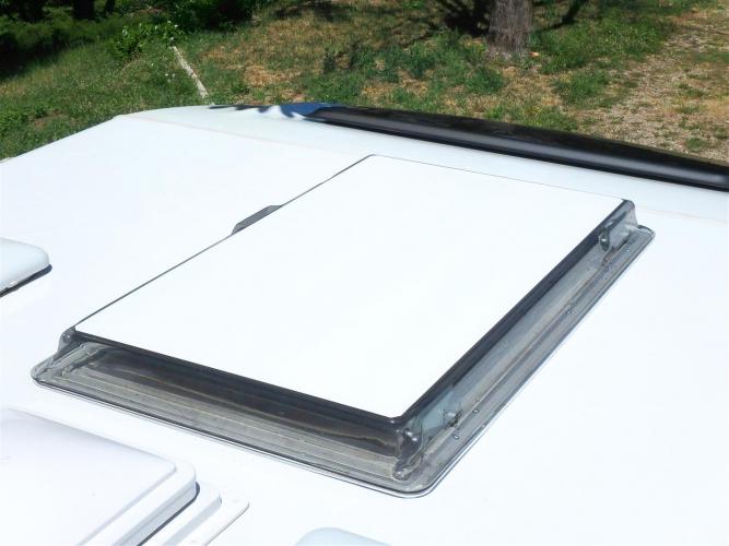

Buongiorno a tutti voi
Ho dal 2020 un Hymer exisis 580 I
Il maxi oblò centrale si apre poco
Stamani ho visto un Hymer semintegrale 4*4 con il mio stesso oblò ma il suo era molto più alto e sul lato posteriore rialzato
Qualcuno di voi ha idee o informazione su tale oblò?
Inserito il 21/09/2026 alle: 15:06:32
In risposta al messaggio di paodi del 16/09/2026 alle 09:04:35
Buongiorno a tutti voi Ho dal 2020 un Hymer exisis 580 I Il maxi oblò centrale si apre poco Stamani ho visto un Hymer semintegrale 4*4 con il mio stesso oblò ma il suo era molto più alto e sul lato posteriore rialzato Qualcuno di voi ha idee o informazione su tale oblò? Grazie
Di che oblo stai parlando?  Quello classico Hymer che si alza pari, a compasso con la manovella interna?
non fare caso alla pellicola che avevo messo per il troppo caldo.
Se è quello deve alzarsi rimanendo pari,  la manovella aziona una coppia conica che trasmette l alzata a 4 braccetti a pantografo.  A volte va della sporcizia sui vari movimenti, tra cui una asta filettata che si allunga, e quindi potrebbe diventare duro o non fare tutto il movimento.
