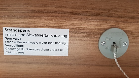

Al ritiro del mezzo, mi dissero che se la cordicella viene tirata e messa in tensione (si sente un qualcosa che si alza):
viene fatta entrare l’aria calda per riscaldare entrambi i serbatoi ...
Per curiosità oggi ho “testato” la cordicella e l’ho trovata bloccata nella posizione in tensione=serbatoi riscaldati
Quindi mi piacerebbe capire perché la cordicella è bloccata in questo stato e mi è venuto un dubbio se per riscaldare i serbatoi la cordicella NON deve essere in tensione cool
Sul manuale non c’è nulla … c’è solo AUF (su)/ZU (giù) sulla plastica della cordicella, ma ??
Grazie wink

Al ritiro del mezzo, mi dissero che se la cordicella viene tirata e messa in tensione (si sente un qualcosa che si alza):   viene fatta entrare l’aria calda per riscaldare entrambi i serbatoi ...   Per curiosità oggi
ho “testato” la cordicella e l’ho trovata bloccata nella posizione in tensione=serbatoi riscaldati   Quindi mi piacerebbe capire perché la cordicella è bloccata in questo stato e mi è venuto un dubbio se per riscaldare i serbatoi la cordicella NON deve essere in tensione   Sul manuale non c’è nulla … c’è solo AUF (su)/ZU (giù) sulla plastica della cordicella, ma ??   Grazie
Ciao anch'io sul mio Sky I ho sempre avuto il dubbio sulla corretta posizione della cordicella per il riscaldamento dei serbatoi.
Sono quindi passato dal concessionario per parlare direttamente con il tecnico addetto ai Knaus.
Questi mi ha spiegato che la cordicella è collegata ad una serranda di chiusura e in posizione NON tensionata la serranda risulta aperta lasciando scorrere l'aria per il riscaldamento dei serbatoi, In posizione IN tensione la serranda è chiusa e l'aria by passa quindi i serbatoi.
Per l'uso invernale la cordicella deve essere pertanto in posizione NON in tensione.
Spero di esserti stato utile.

Ok, grazie della risposta – quindi evito di andare al freddo ...
Rimane da capire come mai la cordicella risulta bloccata in tensione surprise

Ciao anch'io sul mio Sky I ho sempre avuto il dubbio sulla corretta posizione della cordicella per il riscaldamento dei serbatoi. Sono quindi passato dal concessionario per parlare direttamente con il tecnico addetto ai Knaus.
Questi mi ha spiegato che la cordicella è collegata ad una serranda di chiusura e in posizione NON tensionata la serranda risulta aperta lasciando scorrere l'aria per il riscaldamento dei serbatoi, In posizione IN tensione la serranda è chiusa e l'aria by passa quindi i serbatoi. Per l'uso invernale la cordicella deve essere pertanto in posizione NON in tensione. Spero di esserti stato utile.
Sul mio mezzo la cordicella si trova sotto la dinette in mansarda e nei letti a castello  serve a veicolare  l aria calda ?

In risposta al messaggio di Blessyou del 15/01/2018 alle 08:30:17
Ho mandato una mela alla Knaus … anche perché ho letto che la configurazione cambia per ogni modello (dipende dal tubo Truma orizzontale/verticale)
Nel mio mezzo la cordicella tirata chiude il flusso d'aria.
Se rimane bloccata in posizione "tirata" è perchè è stata lasciata in quella posizione per molto tempo e la molla che la richiude non riesce più a fare il suo lavoro. Oppure è stata tirata troppo forte e si è incastrata. Nel caso con qualche piccolo colpetto potrebbe ritornare in posizione di riposo (valvola chiusa)

Nel mio mezzo la cordicella tirata chiude il flusso d'aria. Se rimane bloccata in posizione tirata è perchè è stata lasciata in quella posizione per molto tempo e la molla che la richiude non riesce più a fare il suo
lavoro. Oppure è stata tirata troppo forte e si è incastrata. Nel caso con qualche piccolo colpetto potrebbe ritornare in posizione di riposo (valvola chiusa) Luigi
Grazie Luigi del feedback yes
Effettivamente dal giorno del ritiro del mezzo (lo scorso Luglio), ho lasciato tirata la cordicella (che dovrebbe far entrare l’aria nei serbatoi) … ho provato a “giocare” con la cordicella, ma non c’è stato verso – non si muove cool

UFFA !!
Terzo giorno senza risposta ufficiale sulla “cordicella” cool certo che questi della tedeschia, si fanno desiderare surprise

Inserito il 22/01/2018 alle: 08:58:24
Durante il weekend a Bienno stufa accesa, ma la maledetta corda non si è mossa di un millimetro (l’ho masturbata per bene, ma …) blush però si sente calore provenire dal pavimento dove dovrebbe entrare l’aria calda verso i serbatoi (prima non ci facevo caso)
Nel frattempo, ho sollecitato una risposta alla Gnaus cool
