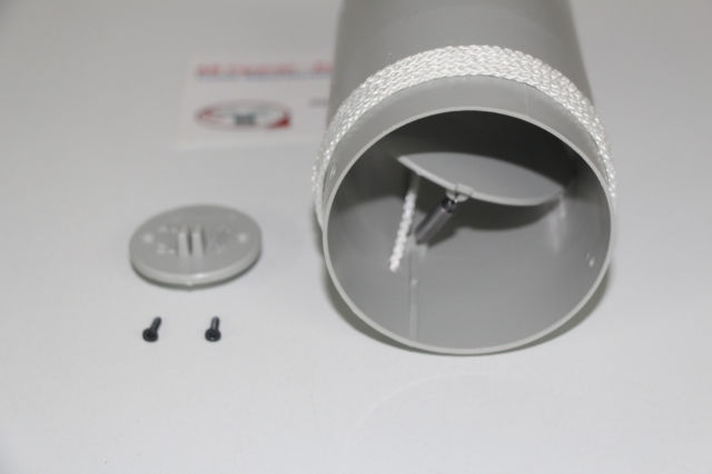

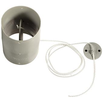

Allora, ho trovato il sistema ca-zz-uto della cordicella:
se non riuscissi ad accedere alla giunta del tubo sul corrugato Truma, come faccio a sbloccare la maledetta "aletta" all’interno del tubo ??
Mi vien da dire che la funzione dell’aletta dipende dalla posizione del tubo: orizzontale/verticale, o sbaglio ??
Grazie wink
