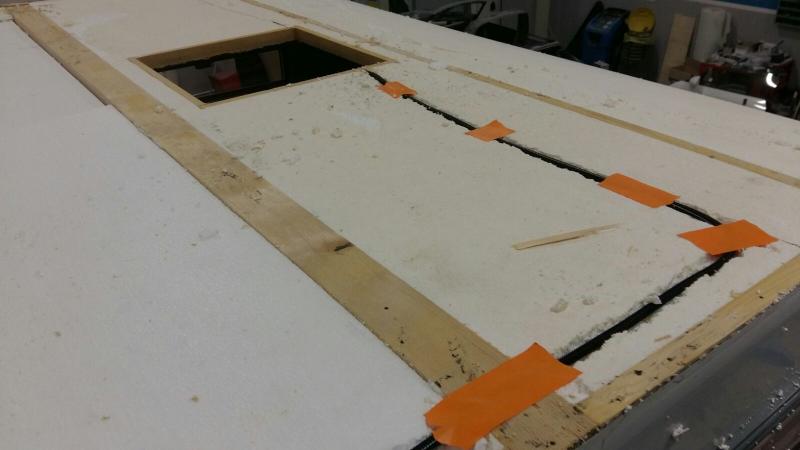

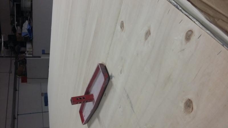

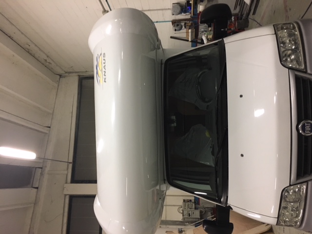

Ecco qualche foto il tetto spellato dal foglio di alluminio e aggiunta di una nuova linea 12v per gli abbaini
Posizionamento sottile lastra di compensato incollata
Lavoro finito , scusate ma non riesco a girarla.
Modificato da vecchio il 02/02/2018 alle 18:38:51

Fabio, complimenti, ma l'adesivo (me ne sono accorto oggi) dove lo hai comprato e costo possibilmente.
Lavoro eccezionale!

Figurarsi se Fabio non trovava qualche cavo elettrico da tirare! Comunque non oso immaginare il mio knaus sbucciato... Io sono facilmente impressionabile...
Comunque mi piacerebbe sapere il motivo che ti ha portato a mettere il compensato... Non bastava il foglio di vetroresina incollato con il poliuretano, magari con spessore maggiorato per impedire le ragnatele? ( So che sei tecnico per cui se hai fatto così c'è il motivo.)
Scusate, ma sto usando il telefono, faccio fatica a leggere le castronerie che scrivo.

X MisterX1: scusami ma mi sfugge il tuo nome, comunque non ti so dire ne prezzo e dove il carrozziere l' ha comprato. Se ne hai bisogno mi posso informare.
X Federico: vederlo sbucciato ti posso assicurare che è stato un colpo al cuore. Il compensato aiuta come fonoassorbente ( forse) ma da piu' robustezza per calpestare il tetto.. L' idea me la data il carrozziere che la fatto sul suo.

X MisterX1: scusami ma mi sfugge il tuo nome, comunque non ti so dire ne prezzo e dove il carrozziere l' ha comprato. Se ne hai bisogno mi posso informare. X Federico: vederlo sbucciato ti posso assicurare che è stato un
Ok capito. Comunque per rispondere a mister... Gli adesivi vanno richiesti in knaus. I miei ci hanno messo tre settimane ad arrivare. Rondini anteriori e le due bandelle verticali grigie posteriori. (grandinato anche dietro) costo non so. Tutto a carico della assicurazione. Fattura intorno ai 8000 euro se non ricordo male. Saluti

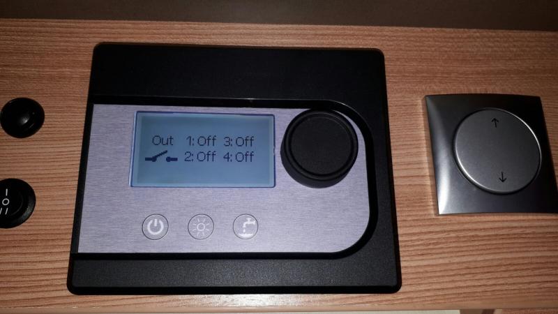

recentemente è stato aggiornato il software della centralina del mio Sky i. Ora compare la schermata qui sotto
Sembrerebbe il controllo di quattro circuiti, ne sapete qualcosa?
Quando avrò l'occasione chiederò anche al concessionario che ha fatto il lavoro, ma sarà tra qualche giorno.
