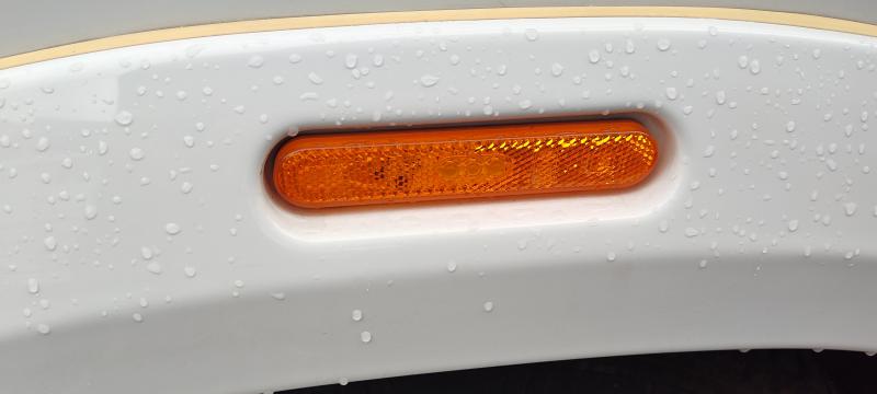

Ciao, qualcuno sa come si tolgono le luci di ingombro presenti sul passaruota del Live Wave? Può essere che siano adesive?luce%20ingombro(2).jpg

Ciao, qualcuno sa come si tolgono le luci di ingombro presenti sul passaruota del Live Wave? Può essere che siano adesive? Roberto
Dovrebbero avere due viti dietro, io le cambiate da poco perché la plastica ambra ere sbiadita dal tempo e dal sole, solo che le mie due coppie son diverse, hanno due viti inox ciascuna ma disposte sull’esterno quindi facilmente accessibili.
Dall'interno del passaruota non è raggiungibile, dovrei smontarlo ed è piuttosto complicato. Dal sito di Hella sembrerebbe che le versioni 12v siano solo adesive
