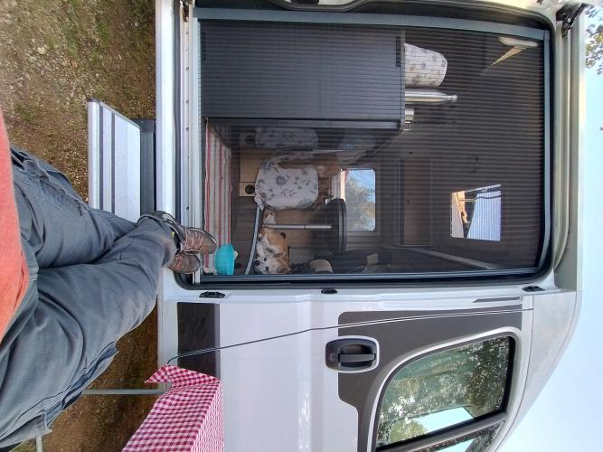

E dalla spara fucile di Mantova un saluto a tuttiIMG_20241031_154129633_HDR.jpg

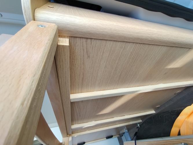

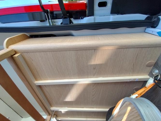

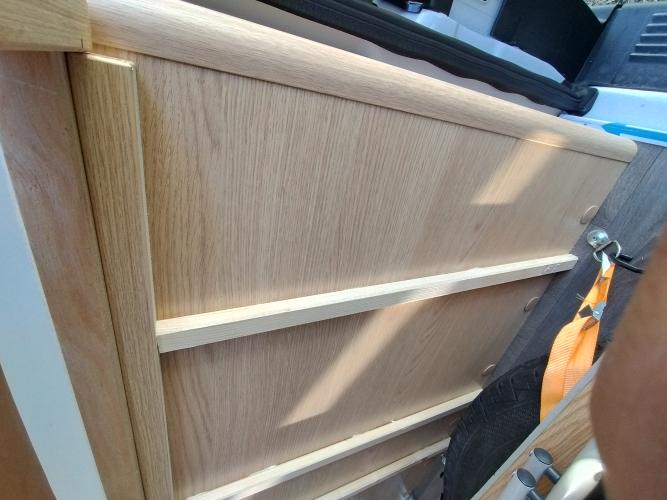

Vorrei consigliare a tutti di rinforzare i supporti letto siccome a me sembrano un po' leggerini.
Le reti a doghe appoggiano su dei listelli tenuti da poche viti e chi pesa come me vicino al quintale....
Ho applicato dei listelli verticali da dissipare il peso sul pavimento.
Foto del lavoretto

Più o meno stesso van (uscito dalla stessa fabbrica...) ma finora dopo due anni e mezzo di utilizzo i supporti del letto sono ancora integri. Pesiamo circa 70 kg a testa.
Piuttosto di quei supporti, che scaricano sul pavimento in un punto concentrato, avrei messo un angolare in alluminio longitudinale, avvitato con viti passanti e dadi sulla parete.

Si ma una parete ha dietro il serbatoio dell'acqua e poi si certo non è bello da vedere il mio lavoro,ho messo 2 verticali ogni supporto ma forse era meglio 3 effettivamente.
La mia paura era anche e tanto nella zona di salita al letto e lì si fa più sforzo di tutti gli altri punti.
Non è una idea nata da me ma ho visto il problema su FB in un gruppo tedesco/inglese che in diversi hanno fatto diversi tipi di supporti anche con gabbie in metallo pure estraibili.

perché non ti fai mandare, come "ricambio" uno o più dei supporti che prevedi che si romperanno in modo da fare un lavoro esteticamente accattivante; è un mezzo giovane, i ricambi di falegnameria di certo li trovi

Gli appoggi originali sono soltanto attaccati con 5 viti ognuno quindi se ci fosse un peso eccessivo si piegano le viti o potrebbero strappare parte della parete,poi sotto la pressione delle dita ho capito che non sono fatti in legno ma multistrato che non mi dà fiducia.

non mi sono spiegato: al posto dei due pilastini fatti in legno grezzo li fai con i pezzi che dici tu acquistati come ricambio

Lo spazio c'è per fare la modifica che intendo. Male che vada smonti la copertura del serbatoio.
