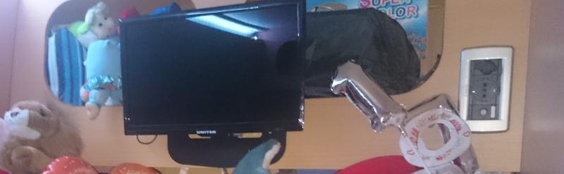

buona sera chiedo consigli ai kreossisti 3001 con letto matrimoniale dietro vorrei mettere tv nel letto posteriore, come l'avete fissata? dietro ci sono 2 scomparti ma non so come fissarla voi come avete fatto avete foto? e per collegamento? io ho gia tv nella dinette con parabola e tv sat mi sapreste indicare collegamento per vedere tv anche dietro? grazie mille delle risposte sempre preziosissime e a presto.

ciao, se hai il letto dietro uguale al rexosline 720, io la ho incassata dentro uno scomparto ai piedi del letto, e gli attacchi tv li avevo gia li vicini, se vuoi vedere foto vai su marchi, cerchi rexosline dove ho messo diverse foto si vari lavoretti, altrimenti stasera quando torno a casa ti pubblico una foto qui

Inserito il 26/09/2017 alle: 20:32:59
[URL=http://imgchili.net/show/112232/112232963_image.jpg] [/URL]
io ho fatto cosi, ho dovuto fare un puccolo foro per far funzionare il teleconando, nella divisoria laretale ho fatto due fori  diametro 6 cm e ho messo Due griglie per areare e far sentire meglio gli altoparlanti

Ciao io la ho così:
