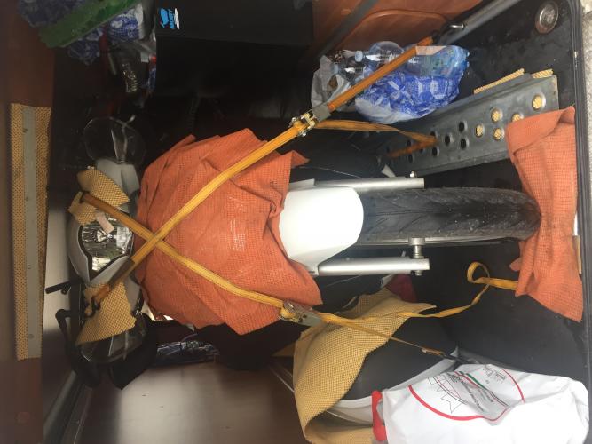

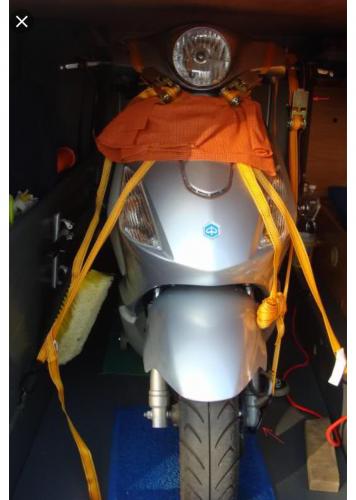

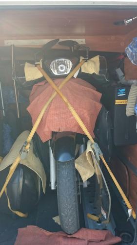

No guarda ti servono solo 4 lacci a cricchetto e due per bloccare i freni.
metti lo scooter in garage a retromarcia
blocchi i freni allo scooter
con 4 lacci a cricchetto blocchi lo scooter sui golfari del garage
A questo punto puoi andare ovunque non ti serve nient’altro.
Casomai metti gli specchietti ripiegabili
Sono 15 anni che faccio così mai avuto problemi
