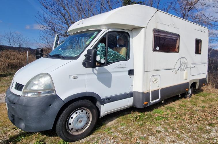

20230220_114334.jpgSalve, mi presento sono Maria da Genova, nuova di questo mondo e nuova anche nel forum... sono alle ricerca del mio primo camper, mi ha spinto a scegliere il camper perchè parto sempre in serata tardi e con gli hotel h24 e sempre un problema grosso di dove dormire ,i ristoranti sono un altro gran problema per via di intolleranze che mi rovinerebbero le vacanze, quindi abbiamo preso questa via dei camperisti, idea che mi è sempre piaciuta, ma bando alle ciance... oggi ne ho visto uno e molto carino e spazioso l' XGO COUPÈ 2006 semintegrale, lo userei 2/3 giorni tutte le settimane o quasi, noi siamo molto di più per la montagna anche d'inverno quindi temperature rigide questo camper potrebbe fare al caso nostro?
Come costruzione ho letto tanti pareri buoni sia sulla meccanica Renault sia sulla cellula abitativa, me lo conferma chi ne è a possesso?
Difetti di questo camper?
Il prezzo è giusto secondo voi, 22.000 euro?

Diciamo che tutti i camper, in definitiva, sono sufficienti per l'inverno, soprattutto se quello delle nostre città e non dell'alta montagna. Tra tutti i camper esistenti, questo è uno di quelli meno adatti al freddo, ma anche al caldo in quanto la sua coibentazione è minimale. Questo non vuol dire che non ci si vive, ma che la temperatura non sarà omogenea in tutto il camper e che il consumo di gas o gasolio per scaldarlo sarà superiore a quello che si può avere su marchi più attenti all'isolamento termico.

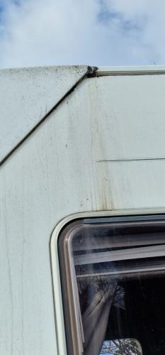

Questo camper, dall'unica foto che hai pubblicato, sembra sia stato abbastanza usato e non certo ben conservato. Alcuni profili ingialliti, i cerchi scrostati ed ossidati, le plastiche grigie schiarite.... insomma niente depone a favore della sua conservazione, però è troppo poco per poter dire quali siano le sue condizioni. Chiedi un'idea di adeguatezza del prezzo, ma secondo me mancano troppi dati per poterlo fare: anno di immatricolazione, km percorsi, layout interno, accessori, e poi ampia documentazione fotografica ad attestarne lo stato. Comunque per una valutazione un minimo precisa serve poi comunque testare tutte le parti funzionali a partire dalla meccanica, ma anche dei diversi apparecchi (frigo, stufa, luci, pompa acqua, batterie ecc.) Sulla meccanica solo un flash: sentito parlare bene del 3000 e non troppo del 2500.

Ho avuto un Roller Granduca garage p con lo stesso motore e dello stesso anno. Il motore nonostante gli anni non mi ha dato mai un problema è potente non troppo rumoroso se ci vai piano non consuma tanto l'unico neo se si può chiamare così è che sotto i 1800 giri è praticamente morto. Per quanto riguarda il resto purtroppo rispecchia i suoi 16 anni io l'ho venduto a 21 e la mia cellula era messa un po' meglio se tutto il resto funziona e non ha infiltrazioni (controlla bene) il costo trattando un po' e con i prezzi di oggi non è male.

Ciao tieni conto che era un mezzo che da nuovo costava forse 10/12000€ più di ciò che chiedono adesso.
Inoltre mi sembra senza garage, che oggi come oggi lo hanno praticamente tutti.
Era un mezzo davvero per spendere poco, io fossi in te andrei su qualcosa di più vecchio ma di gamma superiore. Io ad esempio ebbi un Laika Ecovip 7 RG con letto alla francese del 2001 ottimo Camper. Questo ci penserei se costasse meno di 15k.

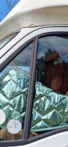

Ciao allora premetto che dalle foto il mezzo non e propio in buono stato esternamente,  si vedono già lavori da eseguire per esempio ingrandendo la foto questo ha bisogno di una risigillatura completa, manca sigillante sulle finestre, bandelle laterali in gomma sono gialle e se indurite da sostituire, altra cosa dalle foto nemmeno le gomme sembrano buone, le gomme camper raggiunto i 5 anni di vita devono essere sostituite, anche se apparentemente il battistrada non e usurato, per quanto riguarda la domanda se questo camper si può usare in montagna la risposta e certamente, ho avuto 4 camper, e tutti di fascia di prezzo e qualità come quello in foto, adesso ho un xgo dinamic 95 del 2022, le pareti dei camper di fascia di prezzo più alto sono pressoche uguali,  unica differenza il doppio pavimento presente in alcuni fascia alta e non su tutti, ma ripeto ho sempre usato camper di fascia bassa e non ho mai avuto problemi di freddo, c'e qualche accortezza in più da prendere ma nulla di che,  sono arrivato  con camper  Rimor economico a -25 e riscaldamento a gas mai avuto problemi, consiglio per evitare grossi problemi di portarlo in un officina di riparatori camper, con 100 euro lo controllano tutto e ti diranno se puoi comprarlo o meno, il camper ha troppe varianti impianto idrico, impianti gas, controllo cellula, controllo impianti elettrici, ecc ecc  e sistemarlo poi costa parecchie migliaia di euro, per quanto riguarda la meccanica, tra l'altro la conosco e molto valida, sempre che sia stata fatta una manutenzione regolare

Xgo è il brand economico di Rimor che già non punta alla alta gamma.
Inoltre 22000€ sono una esagerazione davvero anche nonostante la bolla attuale.
Ci sono troppi rischi in base al prezzo.

Questa foto credo sia emblematica di come sia stato tenuto negli anni.
Xgo era la fascia "primo pezzo", accettabile ma non votato alle vacanze sotto lo zero.
Costa poco ma per le tue esigenze potrebbe anche non vale la spesa.
