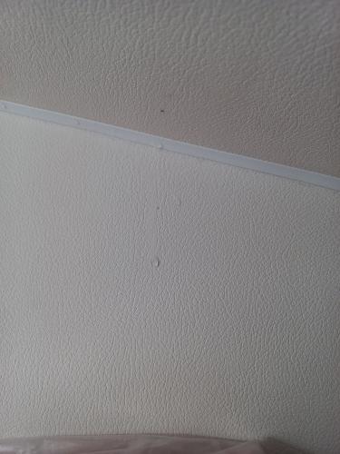

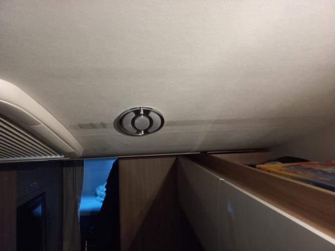

Spiego come sono andate le cose...
La prima volta che abbiamo avuto condensa è stato a fine ottobre nei Paesi Bassi con temperatura esterna di 10/12 gradi, equipaggio 2 adulti e 2 bambini, finestre chiuse e stufa spenta perché non ne sentivamo il bisogno.
Contattiamo il centro assistenza dove avevamo acquistato il camper che ci consiglia di dormire con le finestre non sigillate. Il centro assistenza contatta Laika. Laika ci chiede delle foto, ma avevamo solo il cellulare con noi e non la macchina fotografica e non si capiva bene. Poi causa pandemia siamo stati fermi. Ad ottobre 2021 siamo stati in Provenza con temperatura esterna di 12/15 gradi, finestre non sigillate ed oblò aperto al primo "scatto". Qualche notte abbiamo lasciato la stufa accesa a 17 gradi e alcune notti no, era spenta. Abbiamo avuto condensa. Dove sbagliamo?
Questa volta abbiamo la macchina fotografica e riusciamo a fare foto e video. Mandiamo il tutto al centro assistenza e a Laika, che ci risponde dicendo di fare un accurato controllo delle infiltrazioni (non quello annuale per la garanzia).
Abbiamo già fissato un appuntamento.

non vorrei allarmarti ma quella mi sembra acqua che entra dal soffitto; in genere la condensa non è così localizzata.
Poi certamente qualcuno mi smentirà

Inserito il 10/11/2021 alle: 15:59:30
Tutta la barra bianca era bagnata e in quel punto gocciolava.
Naturalmente anche la parete era umida ma ovviamente difficile da fotografare. Infatti dobbiamo controllare meglio le infiltrazioni.
Ma il soffitto è normale una cosa del genere?

Ciao Eli, sul mio precedente camper si bagnava il binario della tenda , era condensa, lasciavo gli oblò un pelo aperti nel capannone è pur essendo al coperto l’umidità dell’aria nelle giornate piovose condensava sulla barra ( punto freddo).
Comunque farei anche io un bel controllo infiltrazioni, non si sa mai, ma da un Laika non ci si aspetta una infiltrazione dopo neppure due anni.
Se fosse doveva accadere anche prima, perché il sigillante non può essere secco in così poco tempo.
Vedrai che non è nulla di grave

Inserito il 10/11/2021 alle: 21:32:27
In risposta al messaggio di Eli2225 del 10/11/2021 alle 20:09:17
Ciao Trave71, in effetti il problema si è presentato subito, il mezzo è stato immatricolato a luglio e alla prima uscita, ottobre 2020, è  sorto subito il problema. Credo di più che sia nato male! Non è il nostro primo
camper, prima abbiamo sempre viaggiato con quello dei miei suoceri, un mobilvetta top driver 61(2002). Lo rimpiango. Comprando la linea kosmo pensavamo di aver rinunciato al lusso dei legni e ad un po di estetica rispetto alla linea ecovip e kreos, ma mantenendo la qualità di tutto il resto.  Onestamente non so se è  così.
La condensa solo in un punto e a forma di barra?
può essere strano, ma io non mi preoccuperei...yes
il fatto che sia localizzata in quel punto e và da parete a parete è perchè probabilmente lì passa un travertino di rinforzo del soffitto, e non è coibentato come il resto del tetto
è normale che faccia in quel punto un pò di condensa
lo faceva anche il mio CI in particolari condizioni climatiche di umidità all'interno quando eravamo in 4
e poi se non sbaglio dalla foto si trova a metà mansarda, mentre il tetto scende verso la parte centrale della cellula
è molto difficile che ci sia un'infiltrazione lì, perche l'acqua sul tetto tende a scivolare via verso la parte posteriore del veicolo
comunque se vai dal concessionario, vedrai che arriverà allo stesso risultato
ytranquillizzati, e poi ai mali estremi hai la garanzia (che non copre la condensa)yes
