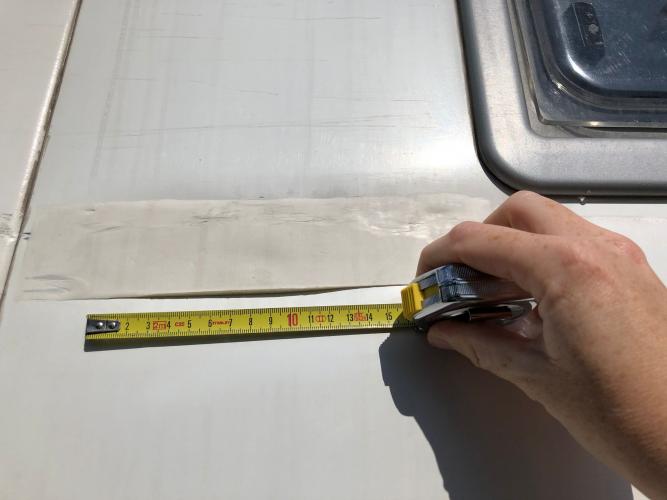

Salve a tutti oggi ho visto il Laika Kreos 3010 del 2003 erano entusiasti dalle foto e video che ci mandò il proprietario ma una volta delusione totale tutto graffiato fuori che nel video sembrava nuovo non vi dico dentro oscuranti a pezzi lasciamo perdere il resto per fortuna era pronto a partire si per la discarica. Amen avrei un consiglio da chiedere ne ho trovato uno veramente in ottime condizioni che è del 2005
ma il proprietario di è trovato la sorpresa che c'è un taglio sulla parete di circa 20 cm che ha tagliato l'alluminio secondo voi è riparabile e a che costo lui mi verrebbe in contro se riesco allego foto grazie

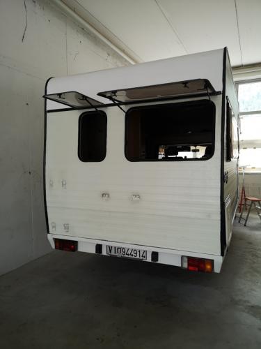

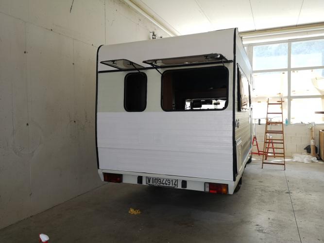

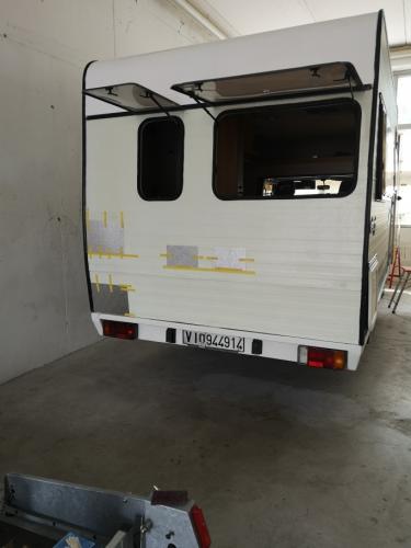

come ti verrebbe incontro, lo hai già comperato?
se non lo hai ancora preso lo deve fare riparare lui, e qui diventa un problema, deve metterci una pezza sopra ambo i lati, niente stuccature, non terrebbero
non sono carrozziere, comunque ho risolto, ora non si notano nemmeno, la vernice bianca gommosa è diventata dello stesso colore, giallino, l’alluminio lo ho incollato con silkaflex bianco

È un taglio nell'alluminio che ora è coperto dal silicone
con stucco metallico non dovrebbe tenere grazie.
Non l'ho ancora comprato prima voglio essere sicuro della spesa

a me sembra rientrata la lamiera esterna, non penso sia riparabile con poco

qui secondo me dovresti fare una lamiera che prenda tutta la finestra, dalla parte alta, al bordo di giunzione che si vede in foto, una ventina di cm sotto la finestra e in diagonale fino a fine finestra, non si vede in foto, in pratica una elle intorno a quell’angolo, fai prove con un cartone

Domani passo dal carrozziere e vedo cosa mi dice di certo non si può saldare un pezzo di foglio d'alluminio visto che sotto c'è il polistirolo la lamiera in alluminio si è sicuramente schiacciata prima di tagliarsi

Il camper è bellissimo tenuto maniacalmente è solo che facendo manovra ha fatto quel taglio nella fiancata di circa venti cm oggi vado da due carrozzieri e vedo cosa mi dicono
il camper ha solo sfregando tagliato l'alluminio ovviamente facendo rientrare un po' la parete dove si è fatto il taglio ,non mi sembra un gran costo riparare il taglio ovviamente il colore non sarà preciso non so pensavo di sentire opinioni dai carrozzieri .
Ma se uno a un mezzo in alluminio e accidentalmente gli succede una cosa simile butta il camper ?

Fai incollare una bandella di alluminio larga 10 cm e lunga quanto e' largo il camper e la fai verniciare come il resto del camper.
E' una pezza , si vede, ma almeno non fa ******, non entra acqua e puoi usare il camper normalmente e senza patemi se il resto è in buone condizioni.

Oggi sono stato da un carrozziere che fa anche i camper visto che ha il forno grande ,gli ho spiegato la situazione e fatto vedere le foto mi ha detto che hanno una scolla specifica x l'alluminio e poi stuccato e verniciato con sfumatura al 99  % uguale al colore invecchiato con una spesa di circa 500 €  garantisce che non succede nulla a vita . Sabato vedrò il camper se realmente è come dice il proprietario lo prendo altrimenti avanti un altro . Vi farò sapere grazie a tutti
