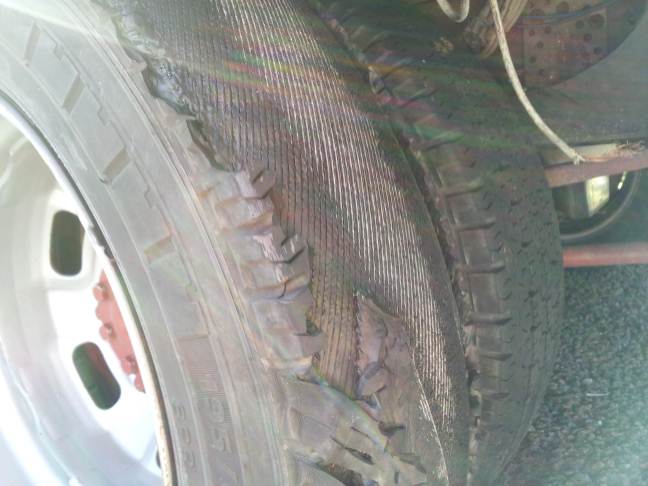

Di rientro dal ponte del 2 giugno a 3 km dal casello di Milano sud booooommmmm un gran botto con sobbalzo e conseguente evaporazione istantanea di 2/3 del mio sanguesad.... ecco il risultato....
Gomme vecchie maledizione, letteralmente staccato il battistrada, non erano ricoperte.....

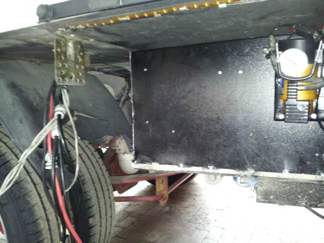

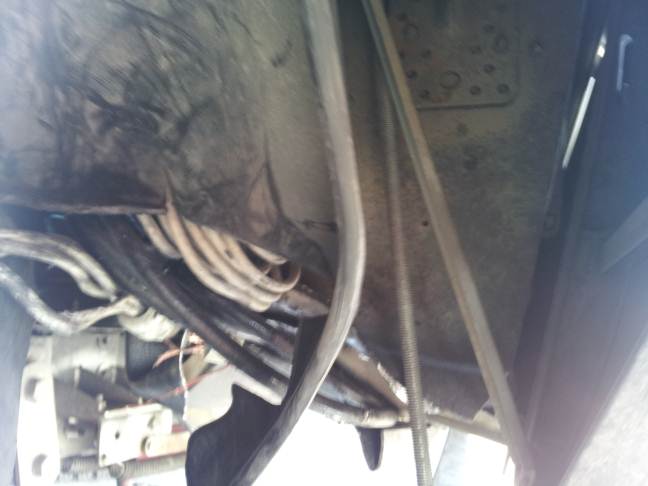

Il colpo mi ha piegato il gavone laterale sx dove di norma ci si mette il generatore mentre io ho la centralina dei piedini idraulici, tranciato i cavi elettrici ma non ha compromesso il funzionamento del sistema.
Fase uno..... ho tolto la parte inferiore e quella laterale danneggiate dal colpo.

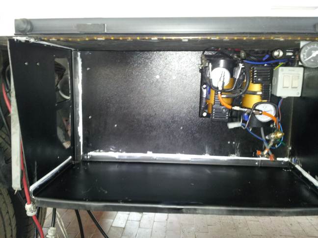

Fase due..... ripristinato il gavone con lamiera zincata e verniciata

Ora ho messo le Agilis+ 195/75 indice 110 visti i pesi in gioco.....

Fortunatamente hai un gemellato, i danni sono contenuti, ho visto un mansardato rovesciarsi davanti a me in uscita da una stazione di servizio causa scoppio gomma posteriore...
io ho sempre sostituito preventivamente le gomme con quelle 195/75 camper, su tutti i miei precedenti daily.

In attesa del carro attrezzi ho guardato l'altra gomma esterna, la dx, ed era mal messa anche lei. Ho fatto controllare la pressione ed era ok ma nonostante ciò sembrava sgonfia. Sono ripartito recitando il rosario ed ascoltando radio Maria..... poi il gommista mi ha controllato la gomma in questone ed era ad un passo dallo sfascio pure leisad.....

Fatto preventivo Agilis 215/70 R15 €uro 164 x4 passati cinque anni è ora a prescindere dai KM percorsi, con le gomme non si scherza........yes
