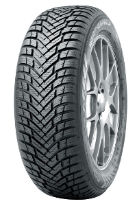

in attesa dell'ennesimo capitolo della saga per passare il mio 3001 a 40 Q.li (crying viva l'italia...) ho fatto mini tagliando Iveco
L'olio ha 5000 km ed un anno ed ho deciso di lasciarlo, hO sostituito invece olio cambio e differenziale (7 anni).
Alla richiesta di verifica cinghie il meccanico dalla buca (si vedono meglio da sotto) ha trovato quella del condizionatore tagliata in senso longitudinale per 20 cm.
L'ho fatta cambiare assieme a quella degli altri servizi per sicurezza, magari fateci dare un'occhiata wink.
Prima di agosto delibero per sostituire le Agilis 81 /65 con nuove in /75, sono sempre indirizzato verso le Goodyear Cargo Vector 2 anche se ho visto che sembrerebbero disponibili le nuove Nokian Weatherproof C  con caratteristiche analoghe anche se sembrano un po' troppo scolpite?

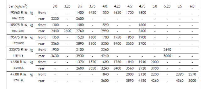

Buongiorno a tutti scusate per la latitanza..........vorrei un vs. pare sul comportamento anomalo del mio daily.........ho messo le gomme /75 Michelin Camping ho caricato il mezzo per le vacanze ed ho notato che nelle curve a dx il mezzo mi sbanda con un forte sottosterzo, anche sulle rampe sembra che quasi dirittoangry)
Premetto che ho le alko messe a 2 bar (le ho trovate montate quindi non vorrei aprire una diatriba già discussalaugh).
Secondo la vs esperienza da cosa è dovuto questo comportamento anomalo?

Inserito il 24/07/2015 alle: 09:52:42
Chili Pepper
Innanzitutto devi verificare la pressione delle gomme, che peraltro non hai indicato a quanto hai gonfiato.
Ti allego un estratto del manuale di officina IVECO per il Daily S2000 (99-2006) ma puoi renderti conto da solo dei valori consigliati
Personalmente, con un peso tipico di almeno 4000 kg in ordine di marcia (omologato 4200) tengo a 4,5bar posteriori e 4,75bar anteriori le mie Michelin Agilis Camping.
Le anteriori a 4,5 mi davano un comportamento accettabile, a 4,25 avevo lo sterzo gelatinoso e a 4,75 mi piacciono di più.
Dietro monto i soffietti (credo ALKO) ma stanno quieti a 0,8 e MAI ho pensato di alzare la pressione. Ho letto peste e corna dei soffietti su Daily, li ho trovati e non ho voglia di smontarli ma li tengo al minimo possibile.
L'altra cosa che ti consiglio di verificare, visto che parli solo di curve a destra, sono i parametri delle sospensioni (cioè convergenza, camber e incidenza) per essere sicuro che non ci siano altri problemi (sgrat!).

ops scusate la pressione delle gomme è 4.5 sia sull'anteriore sia sul posteriore, quindi mi consigli di provare a scaricare la pressione delle Alko?
Emilio
Bob Plissken
Bob Plissken
20/11/2013 797
Inserito il 24/07/2015 alle: 13:23:22
E'una prova che non costa nulla... porta i soffietti a 0,8bar (non meno, che rischi di danneggiarli) e fai un giro.
Però, assumendo che sei sicuro che tutte le gomme siano a pressione corretta (4,5 va benissimo), il vero consiglio è di andare da un gommista per mezzi pesanti e verificare l'assetto delle ruote anteriori.
Controlla anche con un semplice metro l'altezza da terra della cabina sui due lati, verificando che il camper non sia inclinato da un lato.
Giustissimo quello che dice Enricobig sui supporti balestra anteriore, che puoi capire quali sono da qua
