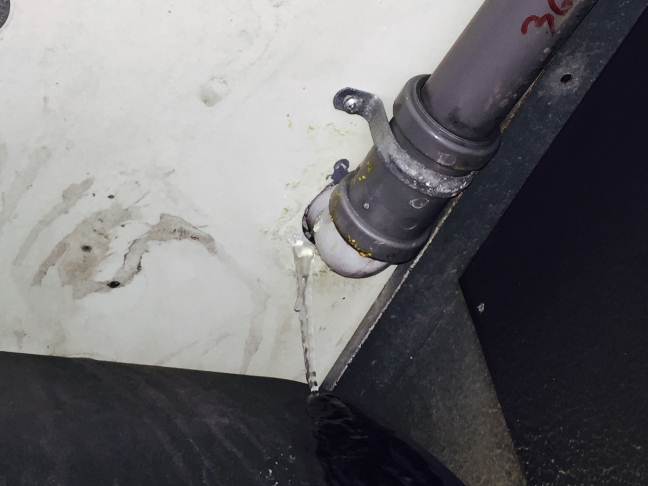

Inserito il 17/01/2016 alle: 21:24:43
Ciao a tutti,
purtroppo ho riscontrato una perdita di acqua dallo scarico  che fuoriesce dietro la ruota posteriore sn sotto il piatto doccia ( kreos 3001)
 come vedete dalla foto ... A qualcuno di voi per caso è capitata una cosa simile cosa può essere ?
A destra  della foto si vede parzialmente una finestra d'ispezione... Secondo voi togliendola riesco a vedere qualcosa oppure mi trovò subito il serbatoio delle grigie...?
@ franco49,  i tubi utilizzati... Sono ad innesto e basta ? Possono trafilare se ristagna un po' d'acqua sul raccordo...?
grazie anticipatamente  a tutti per eventuali delucidazioni.
Gianni

Inserito il 18/01/2016 alle: 10:07:06
In risposta al messaggio di alifra del 17/01/2016 alle 21:24:43
Ciao a tutti,  purtroppo ho riscontrato una perdita di acqua dallo scarico  che fuoriesce dietro la ruota posteriore sn sotto il piatto doccia ( kreos 3001)   come vedete dalla foto ... A qualcuno di voi per caso è capitata
una cosa simile cosa può essere ? A destra  della foto si vede parzialmente una finestra d'ispezione... Secondo voi togliendola riesco a vedere qualcosa oppure mi trovò subito il serbatoio delle grigie...? @ franco49,  i tubi utilizzati... Sono ad innesto e basta ? Possono trafilare se ristagna un po' d'acqua sul raccordo...? grazie anticipatamente  a tutti per eventuali delucidazioni. Gianni
Dispiaciuto per la tua perdita acqua  e :
I Raccordi sono solo ad innesto e tengono bene
Unico mio dubbio è:  SEI STATO a basse temperature
 e l'acqua della piletta-sifone si è ghiacciata = rompendo raccordo o altro ?
Io per ovviare a tutto questo : Ho isolato i tubi che passano esterni con neoprene nero
Ho deviato ,ma nel 720, lo scarico cucina facendolo passare interno sotto forno
Poi sotto ho creato un doppio pavimento in fibra per creare una camera aria che
mitigasse il freddo dei miei WE a -20°

Inserito il 18/01/2016 alle: 13:01:55
Ciao Gianni,
Franco ti ha risposto già in maniera esaustiva. Purtroppo questi tubi di scarico così esterni li avevo anche nel Rexos e li avevo tutti fasciati con il neoprene, dopo che una volta mi si era formato il classico tappo di ghiaccio e non mi scaricava più la cucina.

Inserito il 18/01/2016 alle: 17:17:50
In risposta al messaggio di bafomax del 18/01/2016 alle 13:01:55
Ciao Gianni, Franco ti ha risposto già in maniera esaustiva. Purtroppo questi tubi di scarico così esterni li avevo anche nel Rexos e li avevo tutti fasciati con il neoprene, dopo che una volta mi si era formato il classico
tappo di ghiaccio e non mi scaricava più la cucina. Ciao e buon lavoro! Massimo Lasciate il mondo migliore di come lo avete trovato! Lord Baden-Powell
@ Franco e Massimo, vi ringrazio per le risposte e vi saluto con piacere... dal buco dove esce il tubo ho intravisto i tubi della truma che sono vicini al raccordo che entra nel doppio pavimento... quindi strano che si sia ghiacciato il raccordo o eventuale sifone... perché riscaldato... in settimana lo porto a farlo vedere dal conce.
Speriamo che non sia nulla di rognoso!
il lavoro con neoprene... dei tubi esterni l'avevo gia pensato!, ce l'ho in cantina mi manca il tempo... per farlo.
Gianni

Inserito il 19/01/2016 alle: 10:31:55
In risposta al messaggio di alifra del 18/01/2016 alle 17:17:50
ghiacciato il raccordo o eventuale sifone... perché riscaldato... in settimana lo porto a farlo vedere dal conce. Speriamo che non sia nulla di rognoso! il lavoro con neoprene... dei tubi esterni l'avevo gia pensato!, ce l'ho in cantina mi manca il tempo... per farlo. Gianni
Caro Gianni,
sapessi quante cosette vorrei fare io e mi manca il tempo.....inoltre avere il camper al rimessaggio e non vicinissimo a casa non aiuta certo!!!angryangry
Mica come un certo amico nostro che il camper c'è l'ha sempre a disposizione e fa tanti lavoretti.....anche in pausa pranzo!!!!smileysmiley
