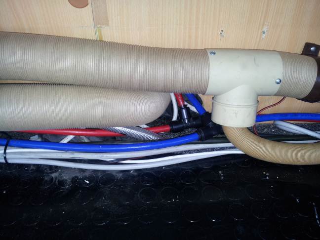

Ciao Verga, Ciao Matte, anche io sono interessato alla modifica del riscaldamento in bagno e di conseguenza quello dei lettini.
Inoltre ho un problema di pescaggio del serbatoio .. pesca solo il 60% .. poi devo caricare.
Vi prego tenetemi informato.. io sono di milano!

Inserito il 10/05/2016 alle: 10:01:33
In risposta al messaggio di Scrat del 03/05/2016 alle 18:37:47
Ciao Verga, Ciao Matte, anche io sono interessato alla modifica del riscaldamento in bagno e di conseguenza quello dei lettini. Inoltre ho un problema di pescaggio del serbatoio .. pesca solo il 60% .. poi devo caricare. Vi prego tenetemi informato.. io sono di milano! Grazie Scrat ( Davide)
Ciao scrat.... il tuo 3002 di che anno è? Questo per capire la posizione della truma. Nel mio ad esempio è posizionata sotto alla zona cucina indi per cui le tubazioni del riscaldamento devono fare un giro piuttosto lungo per giungere in bagno e nei lettini. Se poi ci aggiungi che un tubo solo serve per tutta la zona posteriore, letti, bagno e cassetta acque nere ti lascio immaginare la dispersione che hai strada facendo. Io ho modificato le tubazioni in modo da avere un tubo diretto dalla stufa al bagno, un altro per i lettini portando il tubo sino alla zona dei piedi, per la cassetta delle nere ho messo una T in quello che ai lettini.
In questa foto vedi la zona dove il tubo sotto entra in bagno mentre quello sopra va verso il fondo del letto e c'è la T per la cassetta.
In quest'altra invece vedi la bocchetta aggiunta al letto inferiore mentre per il superiore ho semplicemente aggiunto un pezzo di tubo da 30.
Se invece hai un modello più recente non dovresti avere questo problema in quanto la stufa è stata spostata sul lato opposto, lato guida per intenderci, quindi le tubazione non passano più nel doppio pavimento. Se così fosse controlla che tutti i tubi siano attaccati.
Ho valutato anche io la possibilità di fare un tratto più "diretto" verso il bagno ma non passndo dai serbatoi ma esternamente da sotto al forno isolando per bene il tubo. Al momento non ho fatto nulla in quanto lo sto vendendo anche se da come va me lo terrò ancora per molto viste le offerto alquanto ridicole, se così sarà il prossimo inverno avrò qualcosa da fare.....

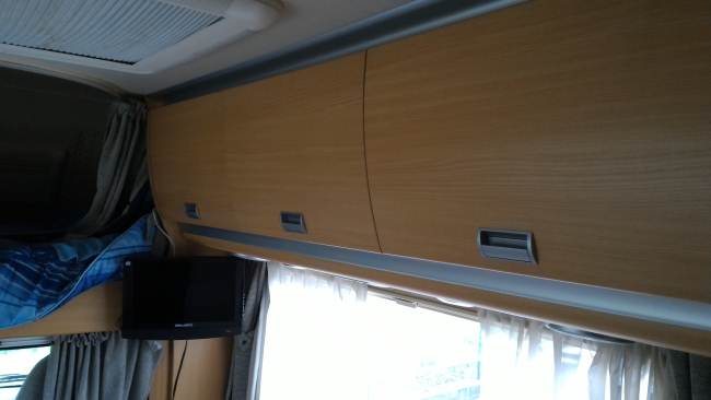

Ciao a tutti,
non so se n'è già parlato (con la ricerca non ho trovato niente), qualcuno ha montato su kreos 3001-3002 o 3003 la tv lato passeggero in modo che i bimbi possano vederla in viaggio? Qualcuno l'ha montata a scomparsa che scende dai pensili?
Grazie,

Inserito il 10/05/2016 alle: 12:26:40
In risposta al messaggio di Orsettone del 10/05/2016 alle 12:14:08
Ciao a tutti, non so se n'è già parlato (con la ricerca non ho trovato niente), qualcuno ha montato su kreos 3001-3002 o 3003 la tv lato passeggero in modo che i bimbi possano vederla in viaggio? Qualcuno l'ha montata a scomparsa che scende dai pensili? Grazie, Massimo
Io si ma non a scomparsa.

Inserito il 10/05/2016 alle: 14:38:28
In risposta al messaggio di ziodani del 10/05/2016 alle 12:26:40
Io si ma non a scomparsa. Danilo... Elegante come un Kreos e scattante come un Iveco...
Ciao Danilo,
l'hai fatto te? E' complicato?

Inserito il 10/05/2016 alle: 15:45:18
In risposta al messaggio di Grinza del 10/05/2016 alle 15:19:34
Che significa in viaggio, guardano DVD? Te la monto io   Non arrenderti. Rischieresti di farlo un’ora prima del miracolo.
Si, per domarli.. ;-)
Ricordo una soluzione a slitta che scendeva dai mobiletti, mi pare di averla vista su un kreos 5001 in fiera.
Ovviamente se cambio il mio.. wink

Inserito il 10/05/2016 alle: 16:04:16
In risposta al messaggio di Grinza del 10/05/2016 alle 16:01:52
Io quando avevo il mansardato avevo creato delle staffe a U che aggangiavo sul bordo della mansarda, lo potevano mettere dove volevano, e si spostava da una parte quando si doveva salire, poca spesa tanta resa. Se vuoi vederlo guarda il Mclouis accanto al mio con mio stesso Nick (era mio) Non arrenderti. Rischieresti di farlo un’ora prima del miracolo.
Io ho bisogno che sia visibile dalla dinette a U del kreos 3003 sia contro che fronte marcia..come ricorderai ho 3 bimbi! wink
Darò un'occhiata al Mc..
Grazie,
