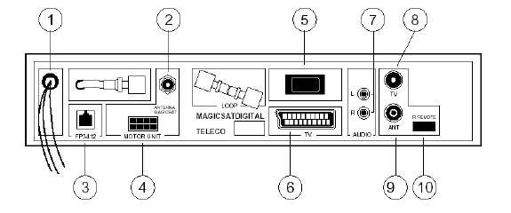

ragazzi premesso che avevo lasciato la centralina della parabola per qualche gg direi settimane,accesa ma ho trovato le batterie servizi scariche (direi sotto i 10 v)....ma il punto e' possibile che nn ci sia uno staccabatteria in questo kreos 6009?che la centralina/camper si spegne solo dal display ,ma non ha senso...sarei tentato di mettere uno stacco...voi che dite?

@qwertyz: decoder + feeder parabola per me valevano 0,5A --> cioè circa 12Ah al giorno, abbastanza per buttare giù le batterie (2x100Ah, riferimento a 12,3V) in 6 giorni circa.
Inoltre, ma è un caso particolare, ho visto cose che voi umani...
Non ho capito se la parabola è sotto centralina - sarebbe già un buon passo avanti - ma, se non l'hai già fatto, puoi comunque pensare a un "salvabatterie" cioè un interruttore automatico che al di sotto di una certa tensione stacchi il contatto isolando la/le batteria/e (puro esempio:
http://store.mectronica.it/impi...
Considera però che una volta scesi sotto i 10,5V i danni sono pressoché irrimediabili e che è molto nocivo per le batterie al piombo restare "non cariche" a lungo (processo di solfatazione delle piastre, più veloce quanto più scariche sono le batterie)

Io avevo la centralina della mobilsat accesa non il decoder... Io nn penso più di qualche mA inoltre ho il pannello anche se all'ombra... Le batterie sono agm spero di non avere fatto danni la centralina non si accende ...
io comunque penso che uno stacca batteria ci voglia ma voi come fate??

Proprio della centralina satellitare che parlavo, nel mio caso la Magic Sat Digital plus CI, che assorbe circa 0,5A misurati e la stessa TELECO dichiara 300mA solo per alimentazione del LNB.
Da quando l'ho staccata, remotizzando l'interruttore sulla stessa (che era in un posto irraggiungibile e quindi era sempre accesa), ho ridotto di tale corrente l'assorbimento medio.
Si potrebbe pensare, a fronte di uso intenso (quindi NON nel mio caso smiley) di attivare la centralina sat insieme al generale in cellula o tramite uscita comandata da AUX - ma attenzione che occorre "by-passare" solo l'interruttore sulla centrale (immagine sotto, il numero 5 nel mio caso), mentre la centrale stessa dovrà essere sempre alimentata per la funzione di abbassamento a motore acceso.
