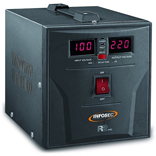

Per frigo 220 se tensione è sotto i 230 poco funziona
un piccolo inverter regolatore 100---240 Volt servirebbe
