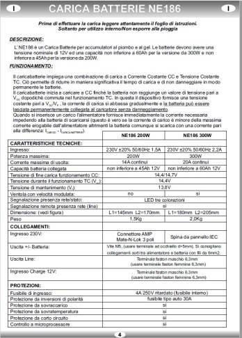

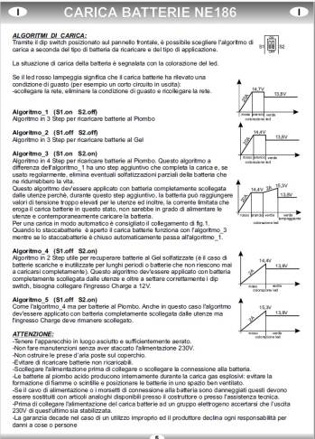

Chiedo cortesemente aiuto perché non riesco a capire se il caricabatterie NE 186 fa il suo mestiere, in pratica ho messo 2 batterie a gel da 80ah che erano a terra da 6 mesi.... prima di montarle la tensione era di 12.5 V......fatti tutti i collegamenti mi aspettavo che il caricabatterie (settato per la carica delle gel) mi andasse in modalità ricarica variando i colori del led....ma invece misurando con la 220 attaccata ho la spia del caricabatteria di colore verde ed una tensione di uscita di 14,4 V...... avete esperienze in merito?
Grazie in anticipo a tutti....

Buonasera a tutti ed un benvenuto ai nuovi del gruppo Chiedo cortesemente aiuto perché non riesco a capire se il caricabatterie NE 186 fa il suo mestiere, in pratica ho messo 2 batterie a gel da 80ah che erano a terra da
6 mesi.... prima di montarle la tensione era di 12.5 V......fatti tutti i collegamenti mi aspettavo che il caricabatterie (settato per la carica delle gel) mi andasse in modalità ricarica variando i colori del led....ma invece misurando con la 220 attaccata ho la spia del caricabatteria di colore verde ed una tensione di uscita di 14,4 V...... avete esperienze in merito? Grazie in anticipo a tutti.... P.S.: Daily per tutta la vita anche se da qualche tempo ho il classico saltellio in prima e retro in fase di partenza e a caldo Emilio

In risposta al messaggio di chili pepper del 12/10/2016 alle 16:23:30
Eccomi !!!!!
Allora incominciamo con le istruzioni del cb:
Partiamo dall'inizio: come hai messo selettori s1 e s2??
