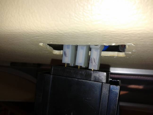

dopo una settimanina di girovagare tra Toscana e Umbria, ho un problema con l'oblo elettrico della mansarda. A volte tentando di sollevare o abbassare non da segni di vita, o se funziona lo fa molto lentamente. A volte tutto normale. Ho pensato all'interruttore che tra le altre cose sembra difficile da estrarre dalla sua sede.
E' successo ad altri questa cosa, e come avete eventualmente risolto.
Un ringraziamento anticipato ed un saluto. Maz

Buonasera a tutti, dopo una settimanina di girovagare tra Toscana e Umbria, ho un problema con l'oblo elettrico della mansarda. A volte tentando di sollevare o abbassare non da segni di vita, o se funziona lo fa molto lentamente.
A volte tutto normale. Ho pensato all'interruttore che tra le altre cose sembra difficile da estrarre dalla sua sede. E' successo ad altri questa cosa, e come avete eventualmente risolto. Un ringraziamento anticipato ed un saluto. Maz
anche a me lo faceva ed era il pulsante.
L'ho tirato fuori e spruzzato con disossidante....
Enrico

Enrico, grazie. Sei stato molto utile, anche la foto é esaustiva. Domenica proverò ad estrarre l'interruttore e farò come consigliato. Buona serata. Mauro
