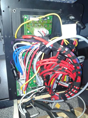

buon giorno ,,,,nel caso ci sia ancora qualcuno a casa vorrei chiedere un parere/consiglio...
dalla mummificazione del mezzo.....le batterie sono state ricaricate a intervalli regolari....l'ultima volta però mi sono trovato la tensione della meccanica a non più di 11,4 con allaccio alla 220.....ieri tornando a riallacciare la 220 le tensioni delle due servizi era a 12,5 e stà bene...la meccanica a 04,3....mi sà che è morta....
domanda...sarebbe meglio a questo punto staccarla e lasciarla al suo destino....perchè se veramente morta o paura che danneggi in primis il carica batterie che sforza inutilmente....e in secondo per la stessa ragione mi fà saltare anche le due della cellula...
può essere ??
PS considerate che dovrà rimanere ancora inattivo per almeno due mesi...

buon giorno ,,,,nel caso ci sia ancora qualcuno a casa vorrei chiedere un parere/consiglio... dalla mummificazione del mezzo.....le batterie sono state ricaricate a intervalli regolari....l'ultima volta però mi sono trovato
la tensione della meccanica a non più di 11,4 con allaccio alla 220.....ieri tornando a riallacciare la 220 le tensioni delle due servizi era a 12,5 e stà bene...la meccanica a 04,3....mi sà che è morta.... domanda...sarebbe meglio a questo punto staccarla e lasciarla al suo destino....perchè se veramente morta o paura che danneggi in primis il carica batterie che sforza inutilmente....e in secondo per la stessa ragione mi fà saltare anche le due della cellula... può essere ?? PS considerate che dovrà rimanere ancora inattivo per almeno due mesi...
Gianni,
ho sbirciato il profilo per capire l'età del tuo camper, e casualmente ho visto la data di nascita... Anche se con 2 giorni di ritardo, BUON COMPLEANNO!
Dunque, la targa comincia con DE, quindi il camper dovrebbe essere di inizio 2007. Penso che la centralina ricarichi sia la BS sia la BM. Almeno, nel mio serie X del 2008 lo faceva... sicuramente sul mio Kreos del 2013 lo fa, quando si connette la 220V sul display appare un'icona inconfondibile che illustra la messa i n parallelo delle due batterie.
Quindi è sicuramente meglio procurarsi una batteria nuova, staccare la batteria bacata appena possibile, e montare la nuova subito. Attenzione che staccando la batteria, sul serie X (Ford) si perdeva il CODE dell'autoradio, e poi tale codice andava reinserito (con procedura non proprio banale). Non so se sul Kreos ci sia un problema simile, non so neanche se hai l'autoradio (il CB mi sembra di sì...). Però, nel dubbio...
Per questo ti consiglio di continuare a tenere alimentato a 12V anche quando sostituisci la batteria, magari con un'altra batteria collegata tramite cavetti ai morsetti. Così sei sicuro che non si disalimenta qualche centralina e non si perde nessun settaggio.

Gianni, ho sbirciato il profilo per capire l'età del tuo camper, e casualmente ho visto la data di nascita... Anche se con 2 giorni di ritardo, BUON COMPLEANNO! Dunque, la targa comincia con DE, quindi il camper dovrebbe
essere di inizio 2007. Penso che la centralina ricarichi sia la BS sia la BM. Almeno, nel mio serie X del 2008 lo faceva... sicuramente sul mio Kreos del 2013 lo fa, quando si connette la 220V sul display appare un'icona inconfondibile che illustra la messa i n parallelo delle due batterie. Quindi è sicuramente meglio procurarsi una batteria nuova, staccare la batteria bacata appena possibile, e montare la nuova subito. Attenzione che staccando la batteria, sul serie X (Ford) si perdeva il CODE dell'autoradio, e poi tale codice andava reinserito (con procedura non proprio banale). Non so se sul Kreos ci sia un problema simile, non so neanche se hai l'autoradio (il CB mi sembra di sì...). Però, nel dubbio... Per questo ti consiglio di continuare a tenere alimentato a 12V anche quando sostituisci la batteria, magari con un'altra batteria collegata tramite cavetti ai morsetti. Così sei sicuro che non si disalimenta qualche centralina e non si perde nessun settaggio. Sarò in zona fin verso fine mese. Ciao da Massimo (Dash)
Occhio che magnuscando con la batteria motore può capitare che si bruci il fusibile INTERNO alla centralina dietro il sedile passeggero che fa leggere il valore della tensione BM sul pannello Laika...
Penso a qualche ritorno quando si scollega la BM con la cellula alimentata?
Non ho mai indagato ma so che succede.
La menata è che per cambiare quel fusibile tuttovetro da pochi mA bisogna aprire la centralina:

Occhio che magnuscando con la batteria motore può capitare che si bruci il fusibile INTERNO alla centralina dietro il sedile passeggero che fa leggere il valore della tensione BM sul pannello Laika... Penso a qualche ritorno
quando si scollega la BM con la cellula alimentata? Non ho mai indagato ma so che succede. La menata è che per cambiare quel fusibile tuttovetro da pochi mA bisogna aprire la centralina: Ciao Enrico
Infatti io preferisco collegare una seconda batteria (anche piccola, da 12V 7 Ah) in parallelo sui morsetti BM, poi svitando i dadi allento i morsetti ma la 12V è sempre presente. Metto la batteria nuova, serro i dadi, e stacco i cavetti della seconda batteria dai morsetti. In questo modo non metto di mezzo il caricabatteria a 220, e potrei anche tenere la centralina spenta per maggior sicurezza.
Comunque, essendo Gianni un appassionato di automobili, sono sicuro che da qualche parte nel suo garage una batteria ancora viva da attaccare ai morsetti la trova...
