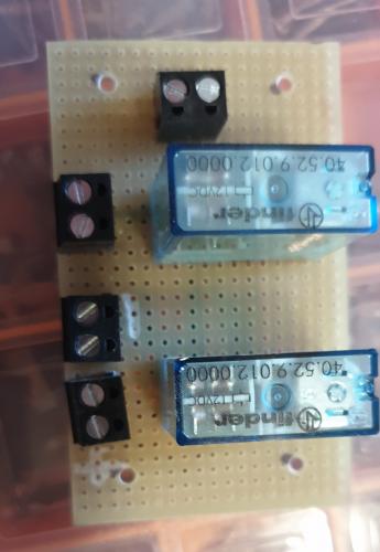

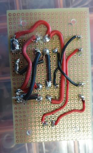

Questione valvole di scarico acque grige e svuotamento acqua pulita: ho acquistato un ricevitore 4 canali con 2 telecomandi e ieri ho preparato la scheda per comandare la valvola delle grige... appena ho mezza giornata libera e il meteo favorevole metto su valvola elettrica per il serbatoio delle chiare, scarico extra per l'impianto idrico, ovvero un rubinetto con scarico a terra sul tubo presente tra pompa e vaso d'espansione e collego la centralina con i comandi wifi... 20211026_175237.jpg20211026_175250.jpg
woooow!!
Fai sul serio!! laugh
Seguo con interesse i tuoi sviluppi. Tienici aggiornati! yeswink
