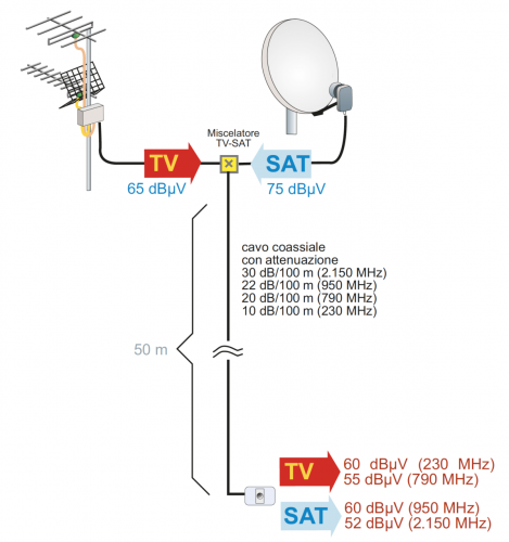

Non è detto che servano due cavi di discesa
Uso questo sistema da 20 anni a casa e in montagna
propio per non dover avere due discese separate.
Ovvio che in camper il percorso è  più corto ,
ma si potrebbe fare egualmente.
Servono  un miscelatore ed un demiscelatore da pochi euro.
Come vedete unica cosa è una minima attenuazione di segnale su 50 mt. di cavo
in camper non sarebbe nemmeno misurabile e a casa con 20-25 mt. poca cosa.

Non è detto che servano due cavi di discesa Uso questo sistema da 20 anni a casa e in montagna propio per non dover avere due discese separate. Ovvio che in camper il percorso è  più corto , ma si potrebbe fare egualmente.
Servono  un miscelatore ed un demiscelatore da pochi euro. Come vedete unica cosa è una minima attenuazione di segnale su 50 mt. di cavo in camper non sarebbe nemmeno misurabile e a casa con 20-25 mt. poca cosa.
Molto interessante Franco! Ma serve un miscelatore x tv?

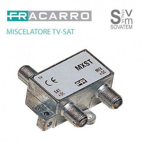

Niente di speciale
come vedi dal disegno
servono solo una scatoletta
sul tetto dove arrivano cavi TV+SAT
e altra scatoletta vicino alla TV dove
arriva il cavo con i segnali misclelati
che li separa per il decoder Sat e la TV
o per le due entrate nelle nuove TV Smart.
dove il decoder è integrato all'interno.
Vai in centro di elettronica e troverai tutto.
O dalla GBC o da FOXEL/WELLCOME - ecc.

Questa è una valida alternativa in particolare per non stare a passare un altro cavo nel tetto..

In risposta al messaggio di franco49tn del 15/11/2021 alle 11:06:54
Niente di speciale come vedi dal disegno servono solo una scatoletta sul tetto dove arrivano cavi TV+SAT e altra scatoletta vicino alla TV dove arriva il cavo con i segnali misclelati che li separa per il decoder Sat e la
TV o per le due entrate nelle nuove TV Smart. dove il decoder è integrato all'interno. Vai in centro di elettronica e troverai tutto. O dalla GBC o da FOXEL/WELLCOME - ecc.
Ciao Franco,
sei sicuro che tale sistema funzioni con le parabole automatiche?
Non vorrei che la centralina di comando non gradisca segnali esterni sul cavo SAT...

Ciao Franco, sei sicuro che tale sistema funzioni con le parabole automatiche? Non vorrei che la centralina di comando non gradisca segnali esterni sul cavo SAT... Ciao
Se funziona con le mie parabole di casa motorizzate
che hanno pure tre illuminatori e doppi motori
dovrebbe pure funzionare sul camper.
Ovvio che il demiscelatore va posto fra antenna e centralina
non tra centralina e decoder.

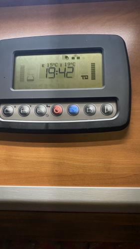

Laika kreos 3010 - Buonasera, è da ieri che la luce di accensione del pannello centralina  è rossa,  pensavamo si fosse scaricata la batteria, perciò fosse rossa, nonostante ci funzionasse comunque tutto all’interno, compreso riscaldamento. Ieri sera , tornati a casa, l’abbiamo messo in carica a 220, ma questa sera è ancora rosso e non verde, nonostante segni batteria carica. È accaduto  a qualcuno e può spiegarci il perché? Lo abbiamo preso da poco. Grazie in anticipo a chi saprà aiutarci. Allego foto FEA041D1-A3D7-4066-85F7-CD7E22AF03D1.jpeg0CE84A38-B67D-4790-AACC-D4EB43E1D9B4.jpeg
Potrebbe essere il serbatoio acqua chiara vuoto (a 1/3 sul mio si accende la spia) o quello delle grige pieno...

Grazie, effettivamente il serbatoio dell’acqua è vuoto, domani provo a riempirlo e vedo se ritorna  verde . Nel precedente camper Adria, il pulsante diventava rosso quando era scarica la batteria, perciò non riuscivo a capire .

Buonasera a tutti, anch'io ho la stessa centralina nel mio camper, la spia diventa rossa sia che la tensione della batteria scende sotto i 12v che mancanza acqua chiara nel serbatoio saluti Flavio.
grazie, ho imparato una nuova cosa

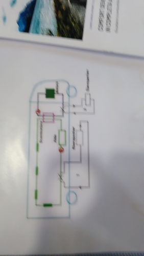

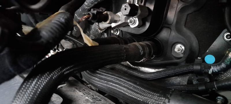

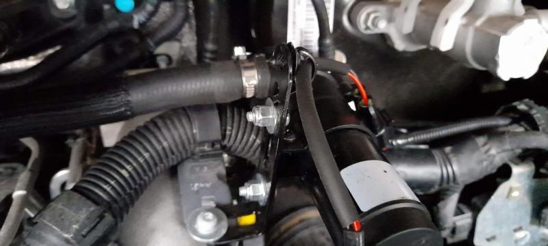

Come promesso posto le fotografie del montaggio della pompa che riscalda il motore attraverso l’impianto Alde
pompa ricircolo liquido di raffreddamento del motore.
Staffa di fissaggio della pompa.
Collegamento dei tubi con lo scambiatore in cabina.
Il resto dell’impianto è dietro la centralina dell Alde.
Bisogna implementare la scheda originale con una scheda aggiuntiva che permette di attivare anche altri servizi.
1 la gestione della pompa motore e la attiva per ca 60 min.
2 l’inserimento delle resistenze da inserire nei riduttori per il de-ice
3 l’inserimento della sonda che rileva la bombola in uso e avvisa quando si passa alla secondaria.
4 una batteria tampone che elimina il guaio di perdere i dati in caso di mancanza di corrente.
Tutti servizi che ho attivato
Inoltre si potrebbe aggiungere una seconda sonda di rilevamento della temperatura per rilevare la temp nella zona letto cosa che per il momento non ho fatto.

Ciao Pino,
molto interessante il lavoro che hai fatto, due domande:
1) hai fatto tu il lavoro
2) quanto sono costati tutti i pezzi necessari all'implementazione?
Comunque complimenti per il lavoro, se lo hai fatto tu i complimenti raddoppiano!

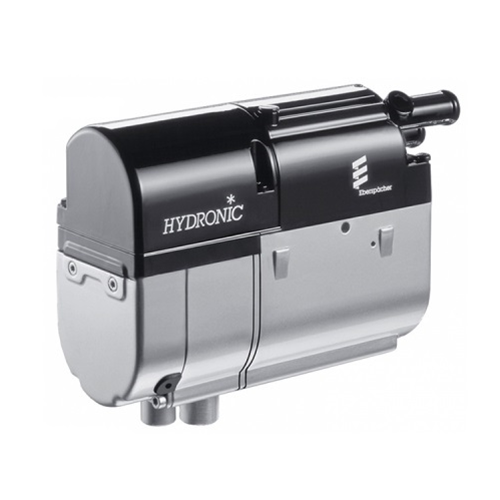

Tutto bello , ma che lavoro
Non costava forse meno e andava a gasolio
un semplice Hydronic , che faceva anche da doppio
riscaldamento /a gasolio/ per la cellula .

Inserito il 18/11/2021 alle: 13:00:27
Si il lavoro l’ho fatto io nella mia officina aiutato però dal meccanico.
La pompa costa 350 euro i cavi dedicati e le curve per il collegamento allimpianto ca 100 euro.
La scheda di implementazione e il cavo dedicato completo di relè ca 100 euro
Considera che la scheda mi è servita anche per la sonda le resistenze dei riduttori e per la batteria tampone.
Le resistenze costo ca 110 euro la sonda per capire quale batteria sto usando ca 80 euro e la batteria mi sembra 30 euro.
L hidronic in kit lo pago mi sembra meno di 1000 euro
Il tempo di montaggio una giornata per fare le cose fatte molto bene.
Dei riscaldatori però ne ho piene le scatole ne abbiamo 25 da gestire sui camion e ogni anno bisogna revisionarne almeno 6/7 al punto che ho in casa i ricambi per revisionarlo in officina, non sono convinto a metterlo sul camper almeno per il momento in futuro si vedrà
