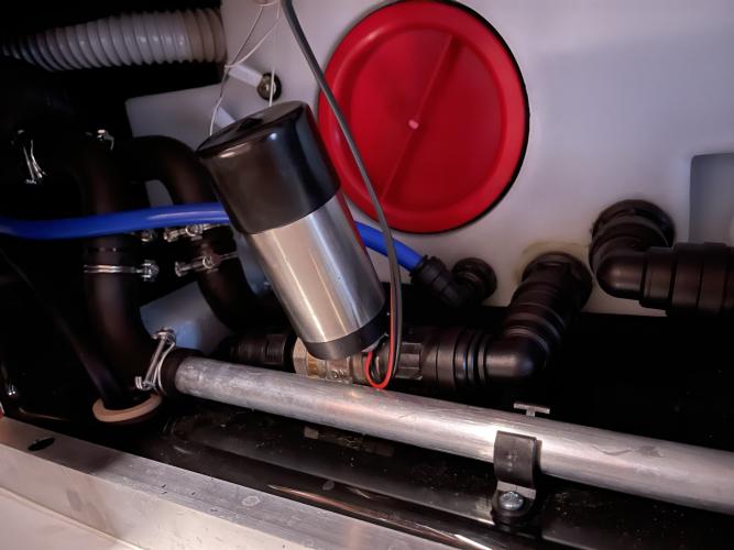

Lintervento che ho fatto non è semplicemente una pompa da attivare indipendentemente ma gestire il riscaldamento del motore con la centralina Alde
Prima cosa puoi programmare l’intervento della pompa impostando con il timer la partenza
Secondo l’intervento è programmato per 60 minuti dopo di che la pompa si spegne preservando le batterie.
Terzo la pompa fa parte di un sistema che ottimizza l Alde per i freddi intensi.
Ovviamente tutto ciò non sarebbe realizzabile con la pompa del rutamat non credi?

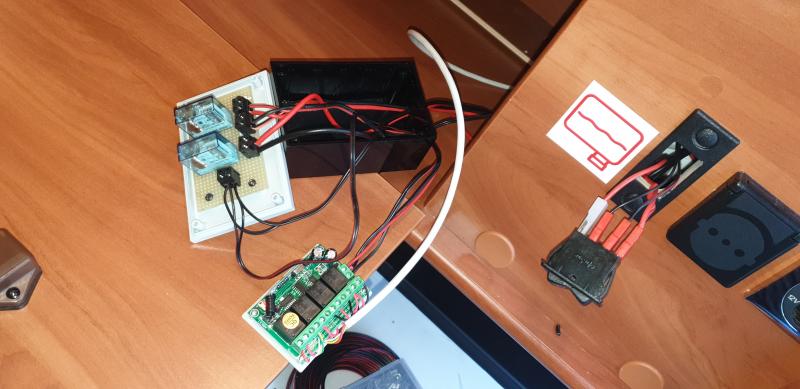

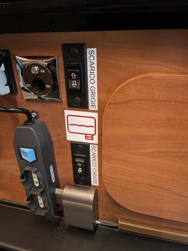

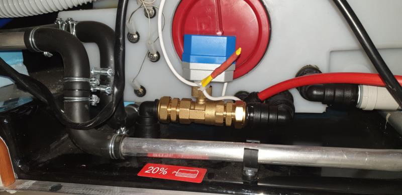

Approfittando della giornata libera, ieri, ho terminato i lavori sugli scarichi delle grige e del serbatoio dell'acqua pulita.
Ho installato la valvola motorizzata sullo scarico delle chiare e modificato l'impianto elettrico dello scarico delle grige così adesso apro e chiudo entrambe con telecomando...
Ho avuto un inconveniente con il pulsante originale che comanda lo scarico delle grige, non è un deviatore classico con posizione 1-0-1 ma un "cornuto" che in posizione 0 lascia collegati i poli centrali ai due negativi, conseguentemente quando andavo ad alimentare la valvola tramite il telecomando andava in corto... ho completato anche lo scarico dell'impianto idrico così da poter svuotare completamente la pompa.Screenshot_20211129-215250_Gallery.jpg20211128_105812(1).jpg20211128_161750(1).jpg

Approfittando della giornata libera, ieri, ho terminato i lavori sugli scarichi delle grige e del serbatoio dell'acqua pulita. Ho installato la valvola motorizzata sullo scarico delle chiare e modificato l'impianto elettrico
dello scarico delle grige così adesso apro e chiudo entrambe con telecomando... Ho avuto un inconveniente con il pulsante originale che comanda lo scarico delle grige, non è un deviatore classico con posizione 1-0-1 ma un cornuto che in posizione 0 lascia collegati i poli centrali ai due negativi, conseguentemente quando andavo ad alimentare la valvola tramite il telecomando andava in corto... ho completato anche lo scarico dell'impianto idrico così da poter svuotare completamente la pompa.
Super lavoro! Complimenti! wink
Devo trovare il tempo di farlo anch’io! Mi basta portare lo scarico grigie in cabina ed utilizzare quello attualmente occupato dal pulsante in garage per le chiare… cheeky
Devo trovare una mattinata per capire un po’ i circuiti e vedere dove passare e cosa serve cool

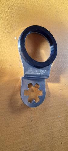

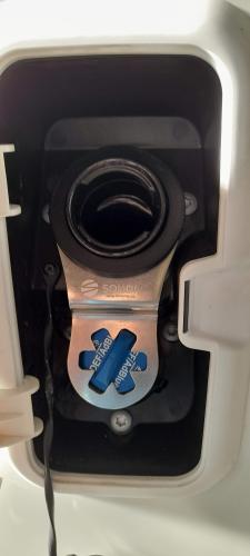

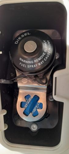

Finalmente ho trovato l’antifurto per il bocchettone ADBlue.  L’ho acquistato su AMZ la marca è Solidfy ed il modello è quello specifico per i MH Hymer.
Si installa in un attimo, è perfetto ed è estremamente solido.83489504-511E-44F0-B599-4A0AAE111456.jpeg3A9374D4-DEA2-4753-8381-A20F5FA39BDB.jpeg9B784EC5-E4B0-4D6E-855A-9BFC40D0A9AB.jpeg
Spero di avervi fatto cosa gradita

mi sono stati molto utili per poter prendere spunto e metterli in pratica anch'io. altri sono mia sponte, in entrambi i casi posto le foto dei principali così che come io ho potuto usare le info condivise spero che a mia volta poter essere utile a qualcuno di voi per darvi delle idee.. in questo periodo la scimmia scalpita stando sui divani e magari qualcuno ne approfitta per ascoltarla e mettersi all'opera.. altrimenti a noi camperisti c'è il rischio che ci venga la pancetta stando troppo fermi.. quindi posto le singole foto con una riga di ciò fatto, nulla di più. Grazie ancora ai partecipanti attivi del forum che per me sono stati fonte di ispirazione e aiuto fattivo per le realizzazioni. Buone Feste a tutti voi

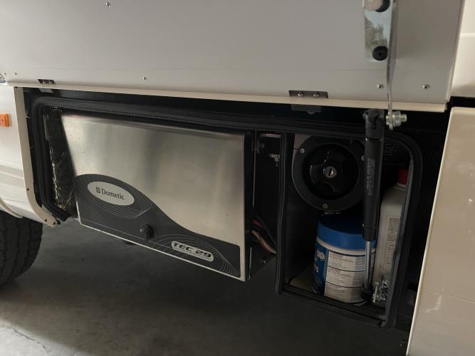

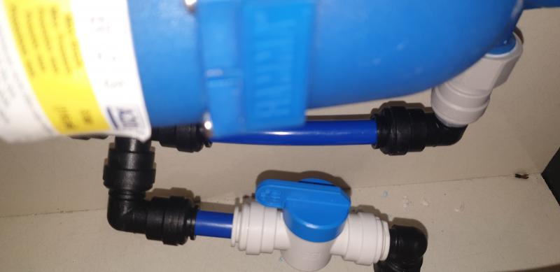

Questo è lo scarico elettrico comandato del serbatoio principale delle acque chiare

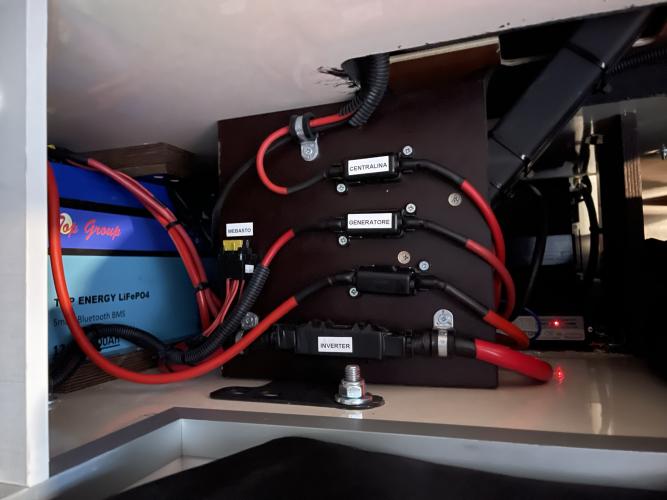

batterie servizi spostate nel sotto pavimento, messe 2 litio da 100 ah con inverter onda pura da 2000w, e aggiunto un power boost affiancato a quello laika per la ricarica in viaggio delle batterie. ora in movimento mi entrano più di40ah che bastano per tenere il condizionatore acceso senza che le batterie si scarichino. inoltre ho liberato la panca per mia moglie.. le mogli di spazio in camper non ne hanno mai abbastanza wink

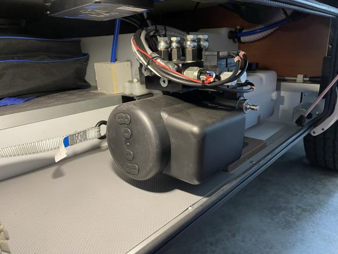

piedini adraulici doppio sfilo amplo. mi alzano completamente il camper al bisogno. li ho desiderati da una vita e mai avuti.. finalmente ci sono

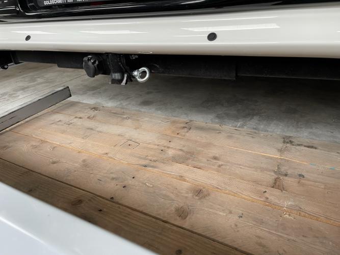

gancio traino a scomparsa, con relativo supporto porta moto che avevo già anche questo. davvero poco visibile quando il gancio è staccato.

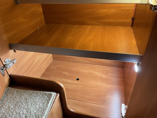

armadio sotto uno dei gemelli posteriori con mensola e illuminazione aggiuntiva. la mensola è smontabile per ripristinare l'armadio. ma vi garantisco che queste 2 mensole sono davvero comode.

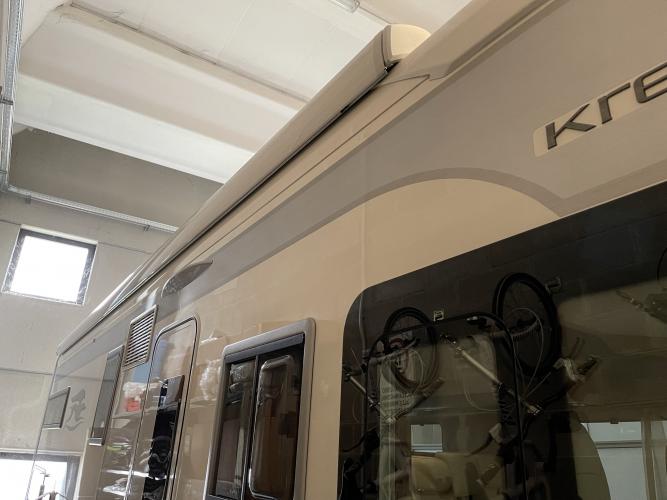

montato tendalino più idoneo alle misure del nostro kreos, al posto del fiamma 4,9x2,5 ho messo il thule che misura 5,5 x 3 e relativa illuminazione led a tutta lunghezza. ora la veranda è davvero molto vivibile in 4.
