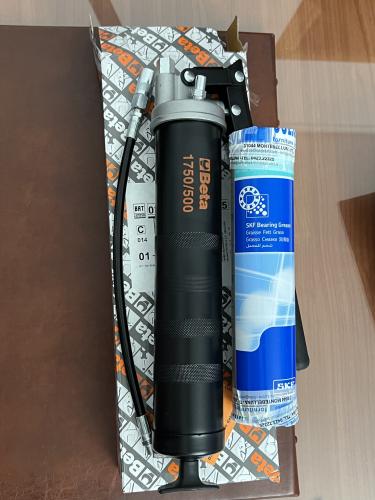

Ciao Grattachecca Per la pistola manuale per il grasso ti consiglio quella della Beta cod 1500-500 ed è completa della testina da inserire nell’ ingrassatore montato da Alko. Il grasso da utilizzare è quello della SKF
tipo LGWA 2/0.4 che è approvato da Alko. La pistola la trovi nelle utensilerie o su AMZ il prezzo è ca 30 euro Il grasso lo trovi nelle utensilerie che trattano SKF e un tubo costa poco meno di 20 euro. Normalmente non lo tengono in casa ma te lo procurano. Ad ogni ingrassaggio all’incirca entrano 4/5 pompate per parte e se lo fai 2 volte all’anno un tubo ti basta per 2 anni ca. Dany se hai bisogno di altro chiedi Ciao Pino
appena rientrato a casa da una settimana fuori col bestione, ho trovato il pacco Amazon laugh
La prox settimana pancia a terra sotto al bestione cheeky

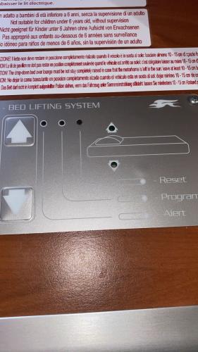

Buongiorno, ho una laika Kreos 3010 del 2016, , acquistato 3 mesi fa. Non  riesco più a far scendere il basculante, si sposta solo di qualche cm. . Ho provato a leggere qualcosa, ma non riesco a capire come intervenire dal pannello, in quanto c’è scritto reset, ma poi non c’è nessun tasto. Forse lo devo aprire il pennellino?  Allego foto. Grazie a chiunque mi sappia dire come risolvere e cosa possa essere successo  634F8C03-03D5-4D6A-BD46-CC33D0666C20.jpeg da cosa può essere dipeso
