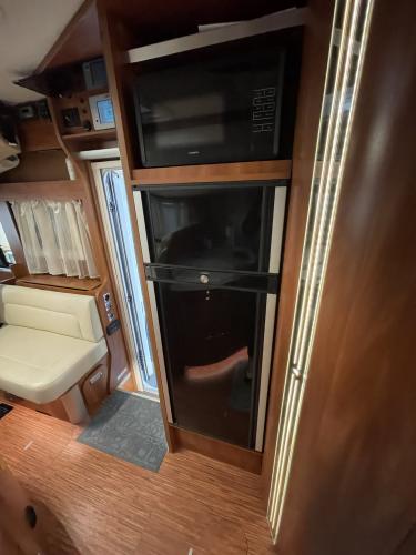

Ha perfettamente ragione Nash, la posizione della valvola merita un premio awards ai progettisti.. inoltre quando ho visto sul mio 7009 che nella stessa botola c’era la valvola quindi acqua attaccata alle batterie servizi
quindi energia elettrica ho spostato subito le batterie servizi nel sottopavimento (dove avrebbero dovuto pensarle sin dall,inizio), lasciando nella botola solo la valvola e quindi lo spazio di stivaggio per quelle cose che si usano poco come cambi letto etc..ora il tutto ha più senso. colgo l’occasione per darvi info per un lavoretto appena finito sul mio 7009  del 2021, ho tolto il forno dometic sopra il frigorifero e messo al suo posto il microonde dometic. I camperisti si dividono tra fornisti e microondisti  entrambi con le loro ragioni io faccio parte della seconda categoria quindi quando l’anno scorso è arrivato il mezzo pensavo il forno di usarlo invece non essendoci abituato non l’ho nemmeno acceso, quindi l’ho sostituito, per me è una figata. Certo serve avere l’indipendenza energetica per fare ciò perché altrimenti meglio il forno a gas, ma sul mio ho sia generatore che 2 batterie servizi litio da 100 ah quindi per me aveva più senso questa soluzione, magari vi mando qualche fotina.. a proposito del forno se qualcuno fosse interessato all,acquisto mi contatti in privato, è ovviamente della serie 10 dometic ultima uscita 2021 e mai acceso quindi immacolator.
come promesso ecco la foto del lavoro finito, tolto il forno e messo il microonde sempre dometic.IMG_3851.JPEG

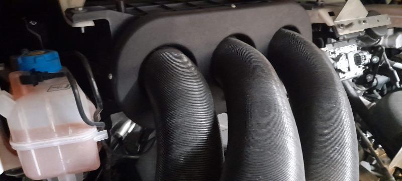

Inserito il 12/04/2022 alle: 22:01:47
Fortunatamente su questo Kreos, non ho questo problema…
per curiosità, quanti tubi avete di aspirazione dell’aria, nel vano motore? Con 3 tubi anche il clima rende veramente bene

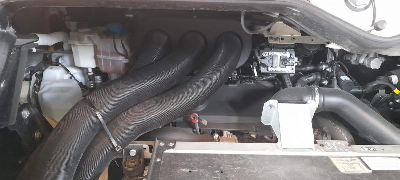

Inserito il 12/04/2022 alle: 22:46:36
In risposta al messaggio di Nash88 del 12/04/2022 alle 22:01:47
Fortunatamente su questo Kreos, non ho questo problema… per curiosità, quanti tubi avete di aspirazione dell’aria, nel vano motore? Con 3 tubi anche il clima rende veramente bene
Ciao Nash88, io ne ho due e li ho modificati facendo in modo che le bocche dei tubi siano adiacenti alle grate della
calandra, sperando che il flusso d’aria forzata durante la
marcia migliorasse la situazione.obbiettivo scarsamente
raggiunto. Tu hai 3 tubi? Posteresti una foto?
grazie in anticipo

Inserito il 13/04/2022 alle: 15:24:09
In risposta al messaggio di Max225 del 12/04/2022 alle 22:46:36
Ciao Nash88, io ne ho due e li ho modificati facendo in modo che le bocche dei tubi siano adiacenti alle grate della calandra, sperando che il flusso d’aria forzata durante la marcia migliorasse la situazione.obbiettivo scarsamente raggiunto. Tu hai 3 tubi? Posteresti una foto? grazie in anticipo
Certamente, appena riesco posto la foto.
In Laika mi dissero che con il terzo tubo si poneva fine a questo ormai datato problema…

Inserito il 13/04/2022 alle: 20:19:44
3BB41305-2015-4C24-A656-47E4EDFECE39.jpegDB068E62-C323-41DD-A864-94DC4B99B517.jpeg1F5CCE70-B681-4FBD-8397-D632CD0AB5BE.jpeg
ecco le foto speriamo vi possano essere utili
