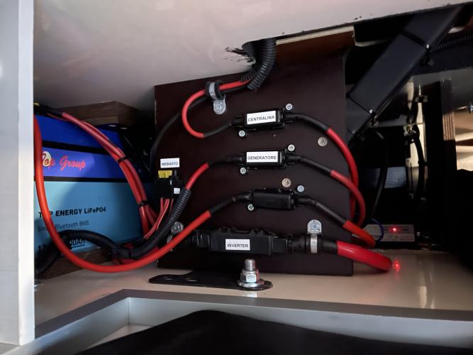

Buongiorno a tutti, a breve monterò il sistema litio della nds con due batterie da 150 ah cad.
Insieme al concessionario stiamo cercando la migliore ubicazione e, per evitare problemi di temperature, eviteremo l'alloggio originale in cui sono posizionate le due agm da 100ah, in prossimità della caldaia Alde, sotto al divanetto della dinette. Al momento la migliore soluzione sembra quella di istallarle nel doppio fondo, ma vorrei evitare di averle d'intralcio. Qualcuno di voi ha già istallato una o più batterie al litio? Dove le avete posizionate? Avete delle foto?
Il mezzo in questione è un Kreos 7009 del 2018.
Vi ringrazio in anticipo. Buoni Km.

Buongiorno a tutti, a breve monterò il sistema litio della nds con due batterie da 150 ah cad.  Insieme al concessionario stiamo cercando la migliore ubicazione e, per evitare problemi di temperature, eviteremo l'alloggio
originale in cui sono posizionate le due agm da 100ah, in prossimità della caldaia Alde, sotto al divanetto della dinette. Al momento la migliore soluzione sembra quella di istallarle nel doppio fondo, ma vorrei evitare di averle d'intralcio. Qualcuno di voi ha già istallato una o più batterie al litio? Dove le avete posizionate? Avete delle foto? Il mezzo in questione è un Kreos 7009 del 2018. Vi ringrazio in anticipo. Buoni Km.
Ciao Max, io è un lavoro che ho fatto sul mio 7009 l’anno scorso, ho spostato le due nuove litio da 100ah nel sotto pavimento contro la parete verso il lato guida, insieme all’inverter da 2000 watt. Liberando completamente la panca della dinette dove originariamente le mettono. Per me è venuto bene.  In fianco una paretina con i relativi fusibili.
Ciao Farofer,
grazie della risposta e della foto. Mi sembra di capire dall'immagine che quella parte di doppio fondo non riuscirai ad utilizzarla per caricare le varie cianfrusaglie da camperista, corretto?

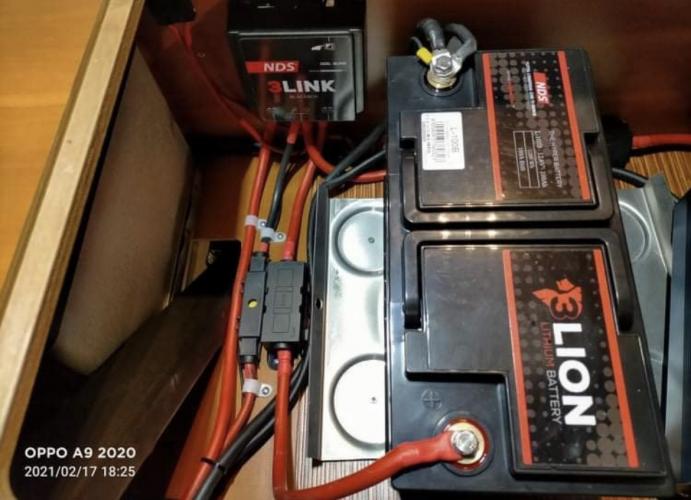

Ciao!
io stesso mezzo, stesso anno e l’ho installata sotto la dinette, al suo posto, proprio per non inficiare lo spazio sotto pavimento.
Usata tranquillamente d’inverno, con Alde accesa, nessun problema, sempre funzionato al 100% wink

Ciao! io stesso mezzo, stesso anno e l’ho installata sotto la dinette, al suo posto, proprio per non inficiare lo spazio sotto pavimento. Usata tranquillamente d’inverno, con Alde accesa, nessun problema, sempre funzionato al 100%
Mille grazie Grattachecca, li vorrei metterle anch’io. Il dubbio è che due potrebbero scaldare un pochino di più. E spesso guardando la centralina di comando Alde la temperatura gira sempre intorno ai 45 gradi in quel vano…temperatura che farebbe intervenire il bms   integrato….trovarmi senza corrente da un momento all’altro mi innervosirebbe un tantino…

Ciao Farofer, grazie della risposta e della foto. Mi sembra di capire dall'immagine che quella parte di doppio fondo non riuscirai ad utilizzarla per caricare le varie cianfrusaglie da camperista, corretto?
Ciao in pratica il sotto pavimento mi è rimasto quasi tutto libero, comunque siccome sabato debbo fare dei lavori ti faccio qualche foto in più. Io mi trovo molto bene per come ho organizzato il sotto pavimento, le batterie mi occupano in piccola porzione a sx che comunque essendoci il longherone era scomoda per mettere altro, poi le due botole le ho delimitate con pareti così le uso dalla cellula per mettere bottiglie e vivande in una e coperte Etc nell’altra senza che la roba vada in giro per il sotto pavimento e comunque mi è rimasta tutta la parte centrale del sotto pavimento dove metto cucina e mobile cucina da esterno, tavolo da esterno stuoia Etc Etc..
Farofer ti ringrazio tanto ed aspetto le tue foto. A presto
