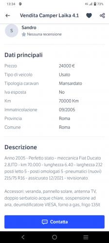

Inserito il 12/11/2022 alle: 13:39:25
secondo voi è un buon affare ..subito.it

Inserito il 16/12/2022 alle: 17:18:00
In risposta al messaggio di Moviva del 12/11/2022 alle 13:39:25
Dall'annuncio sembra di si.
Grossi problemi non ne hanno quei camper, per cui vai tranquillo
Inoltre io ho posseduto 2 camper con quel motore, uno con 127 e l'altro con 147 cv, ma di cambio non ho mai sentito il bisogno di farci nulla. Dobbiamo ricordare che sono mezzi commerciali non auto da corsa.

Inserito il 16/12/2022 alle: 19:26:45
Mi dà un po' da pensare che dato il periodo è poco caro e che menziona una assicurazione con scadenza 12/21, un anno fa... E poi per quale ragione essere assicurato è un must... Tanto ognuno farà la sua?

Inserito il 16/12/2022 alle: 19:38:59
Grazie prima di tutto per le vostre  risposte,anche a me è venuto un dubbio,sulla veridicità dell'annuncio, anche perché è in vendita con quel prezzo da aprile 2022. L'ho contattato dando il mio numero di cellulare e mi ha risposto dandomi appuntamento in un luogo a Roma, purtroppo qualche giorno prima sono caduto in moto e ero impossibilitato a recarmi all'appuntamento, ho chiesto scusa. Ho anche chiesto se mi dava un recapito telefonico, niente non ho più sentito.
