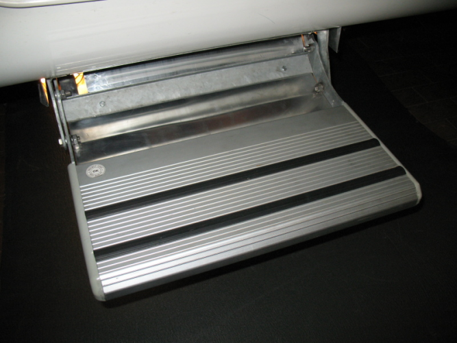

Ciao a tutti, lo scalino mi ha abbandonato, non si muove si sente il motore che gira all'infinito, e per fermarlo devo staccare la corrente tramite lo stacca batterie, con conseguente svuotamento del boiler, è già successo a qualcuno? ed eventualmente come ha rimediato?
meda
meda
13/06/2007 299
Inserito il 06/01/2019 alle: 12:57:04
Per capire cosa non va, andrebbe controllato prima di tutto che la manopola dello sblocco di sicurezza sia correttamente inserita. a Sinistra o a destra dello scalino sotto il pianale trovi una scatola di metallo che ricopre la meccanica. A fianco c'è una manopola nera che se la allontani dai gradini sgancia il meccanismo, se la avvicini lo riaggancia. Praticamente inserisce e disinserisce una spina nell'alberino di trasmissione. Se questo è ok potrebbe essersi rotta la spina di sicurezza che andrebbe sostituita. Ultima cosa invece potrebbe essersi allentato l'anello che gestisce il fine corsa. Ti conviene smontare il coperchio di metallo e vedere cosa non va.

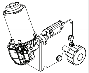

Si devi togliere la copertura in metallo. Più tardi ti invio i disegni.

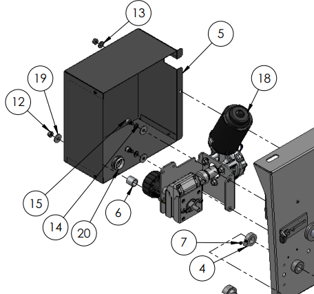

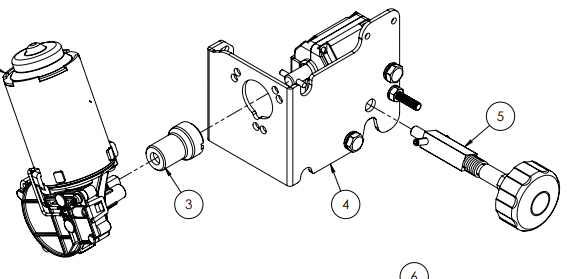

Se il modello è lo stesso che ho io sul mio rexsosline, dovrebbero essere questi scatola.PNG
Io comunque contattai la gentilissima sig.ra Susanna, che ringrazio ancora, attraverso il sito della Project2000 e che mi ha fornito tutte le indicazioni per intervenire. Se è la spina rotta la individui sul secondo disegno con numero 5 una volta che apri la scatola di metallo.
Ciao, Marco

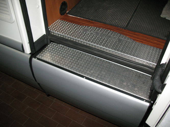

Poi come sai ho chiuso il foro dello scalino
che rimane a poerta aperta e scalino chiuso
con un lamierino in goffrato alluminio identico disegno.

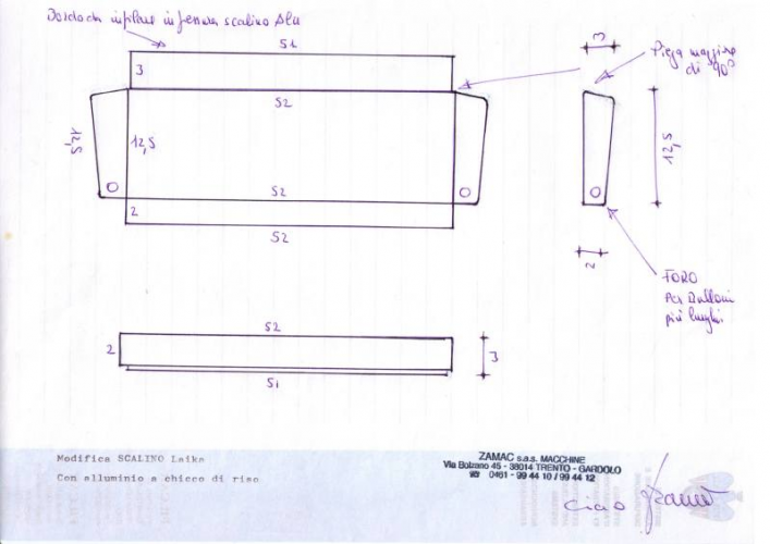

Se trovo queste sono le misure del pezzo da costruire.
In questa il pezzo si vede in  giallino .
In questa il lavoro finito. E vedi il neoprene sulle parti laterali dei montanti.
Ora cerco le misure :
Questa è la modifica sul 8010 con chiusura del fondo e ,
con anche alette laterali che sigillano a scalino chiuso.
Modificato da franco49tn il 08/01/2019 alle 18:02:17
