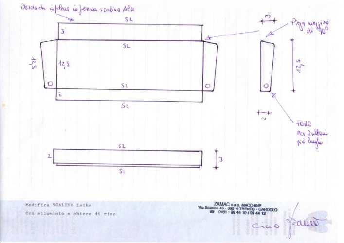

X Claudio
Ho messo le misure per il taglio dell'alluminio !
e le ripeto pure qui :
Il bordo superiore da 3 cm. deve essere invilato in una fessura esistente
dove appoggia e regge il peso dei piedi.
Il tutto è fissato dai due fori laterali e serve solo un bullone leggermente
più lungo e forse una rondella fra  le parti.(non mi ricordo)
Provare prima con un cartoncino rigido !  wink

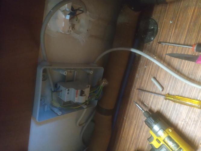

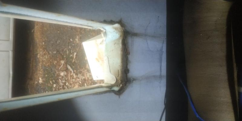

Volevo segnalare che ho trovato una piccola infiltrazione dalla presa esterna 220 controllate anche sui vostri ,la vedete alzanza la panca lateraleIMG-20190413-WA0009.jpeg

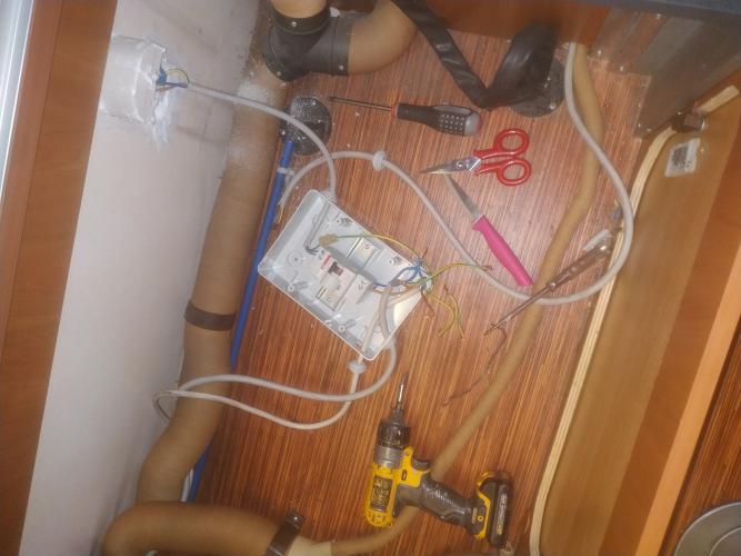

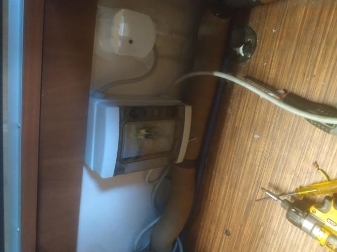

Ecco come al solito ci siamo fatti prendere la mano cambiato presa e montato quadretto IMG_20190414_123718.jpgIMG_20190414_134847.jpgIMG_20190414_135653.jpg

Ma, di serie, non c’è già un interruttore differenziale??

Inserito il 16/04/2019 alle: 20:16:38
In risposta al messaggio di david67 del 16/04/2019 alle 10:54:33
Si ed è fissato sulla presa esterna ed è stato la causa dell'infiltrazione! Ora é dentro ad un quadretto!
