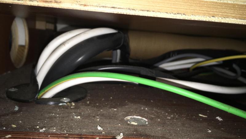

ho introdotto le dita dentro la bocchetta, sorpresa: non c'era il tubo!
smontata la bocchetta ho visto il tubo addossato sulla parete, viene dritto nell'angolo parete-pavimento, passa sotto il frigo in quella dannata intercapedine irraggiungibie e spara aria nell'angolo. Quindi riscaldo sotto il frigo, doccia e pavimento bagno
il problema è che il solito genio progettista ha infilato tutti i cavi  da sotto il pavimento proprio al centro e proprio di fronte la bocchetta, il tubo per arrivare alla bocchetta deve curvare dalla parete, fare una S, scendere e andare dentro la bocchetta, ovviamente si è staccato.
A questo punto.
o faccio altro buco per la bocchetta vicino la parete, vicino la porta, oppure prolungo con derivazione per tubo piccolo, fisso tutt per bene e scendo il tubo piccolo sotto a riscaldare il secondo seratorio chiudendo da dietro lo scalino
il problema è accedere: mi sono calato sotto ed è tutto chiuso, la vetroresina è continua.
non mi sono accorto delle viti sul frontale, se fosse così metto un 2-3 puntelli e lavoro, altrimenti devo smotnare frigo o smontare la parete vicino la porta!

comunque devo avere problema anche dopo la bocchetta, il pavimento del bagno diventa talmente caldo che non può essere che venga dall'intercapedine sotto il frigo

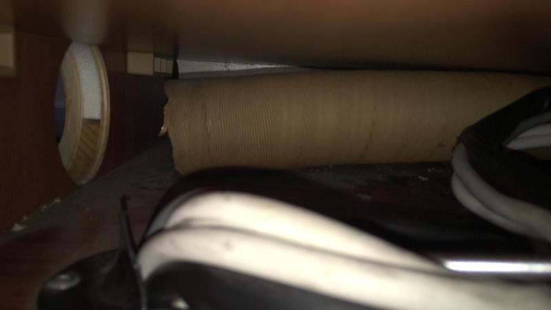

SEMI Alleluja:
- dopo osservazione di Geppetto guardo bene in alto: ci sono 4 viti, ho tolto il frontale sotto il frigo
-SORPRESA: il tubo è corto, il buon operaio Laika, forse vicino alle ferie, ha sbagliato la misura del tubo truma! Guardate un pò:
PHOTO-2019-10-26-12-19-54.jpgquesta la mando alla Laika
Ho acceso la truma e la portata è regolarem buon flusso, praticamente avevo il forno sotto il frigo. A questo punto devo prolungare, cosa mi consigliate?
una doppia femmina con tubo truma di cartone accoppiato fino alla bocchetta?
Oppure un tubo di pvc da 60 che entra da fuori e dentro poi accoppio? Ma a proposito, che diametro interno avr il tubo truma, 55?

quel tubo si può estendere per quasi tre volte la sua lunghezza. Basta che lo tiri a dovere, lo fissi bene alla bocchetta (magari anche con l'aiuto di due viti) e per questa volta te la sei cavata aggratis.

Confermo quanto detto da Geppetto, il tubo basta tirare per allungarlo.
Lo fissi con 2 viti alla bocchetta e hai risolto...
