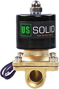

Provare ad uno sfascio?
Claudio
24/01/2008 10512
Inserito il 08/11/2019 alle: 21:05:45
Io smonterei il pezzo non funzionanteù+Vedrei cosa è rotto e se fosse
la elettrovalvola se ne trovano ,a poco
https://www.amazon.it/s?k=elett...
se  fosse altro forse è riparabile da un buon artigiano
immagine(2065).png a 12 v.
https://www.amazon.it/U-S-Solid...
Cicciotourer
Cicciotourer
13/07/2017 218
Inserito il 10/11/2019 alle: 18:57:22
In risposta al messaggio di Maxi67 del 08/11/2019 alle 15:57:57
Buonasera,sempre in merito al mio problema della valvola del riscaldatore da cambiare ho chiesto in iveco e mi e' stato comunicato il prezzo... sono circa 390 euro. Ora chiedevo ,se sapevate se c'era la possibilita' di acquistare questo ricambio ad un prezzo piu' ragionevole o mi devo rassegnare ? Grazie  M
io opererei così:
1) verificare che arrivi tensione adeguata ai capi della bobina. Basta svitare il cappuccio copri contatti e misurare con il tester
2) se tensione adeguata: Appoggia il cacciavite sulla vite del copricappuccio, devi sentire l’effetto del magnete
3) apri l’ EV, quelle di qualità sono tutte ispezionabili. Sotto la bobina vedrai la ghiera e una guarnizione, svita la ghiera ed estri il cilindro della valvola. Verifica che non sia bloccata da depositi calcarei o di ruggine. Se si mi preoccuperei un minimo di più: potresti avere problemi nel liquido dell’impianto di raffreddamento, molti, anche meccanici, commettono il grave errore di usare acqua, anche calcarea, per riempire l’impianto. A caldo l’acqua inizia a solubilizzare metalli che si depositano poi nei punti più freddi: valvole e radiatore.
in questo caso non bisogna aggiungere gli antigelo concentrati ma effettuare dei cicli di riempimento - lavaggi con concentrazione gradualmente incrementate di antigelo e turafalle
se si usa acqua distillata e antigelo (glicole etilenico addizionato di sequestranti tipo edta, sostanze che mantengono in soluzione i metalli) e si cambia regolarmente ogni 4 anni l’impianto resta nuovo a vita, io lo cambio anche negli scooter alternando con lavaggi lievemente acidi (pH 3) per pulire tutto.
4) se proprio è l’EV allora cambiala con una di qualità, operazione immediata, devi solamente smontate la vecchia e prendere nota di:
- filetto e connettore con tubi
- passaggio intendo in mm
questi primi 2 stampigliati nel corpo EV
- potenza della bobina, la trovi sulla bobina. Dipende dal tipo di valvola che poi monterai
gli altri 300 eur mettili in gasolio e fatti una bella camminata , magari a febbraio sull’Etna wink
