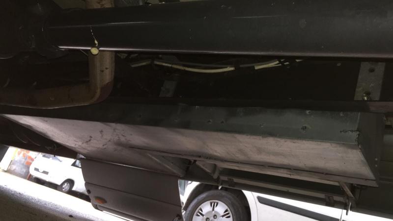

Oggi ho pulito bruciatore camino etc. Il filo dell elica è arrugginito..e ne la sono trovata giù...pace Ho due domande. Vistal'esperienza.  1. La parte finale del bruciatore è tutta arrugginita. Ho grattato e pulito...posso
mettere ferox?  2. Il camino termina prima della grata superiore. Mi pare strano. Pensavo di prolungarlo fino alla grata appunto.  E cercando ho recuperato questo post di Franco.   però forse mi manca qualche pezzo. Mi date qualche consiglio?  grazie!
non ho fatto foto ma in presenza di forte vento ho avuto 2 problemi:
- sentivo continuamente tentativi di accensione, salvo trovarlo in errore
- entravano i fumi di scarico in cellula, stranamente tra frigo e congelatore: il camino evidentemente non scarica bene
il primo l'ho risolto: controllate anche voi perchè può succedere. La vaschetta era stata forata da fiamma uscita dal giunto traa tubo del gas e ingresso bruciatore, dal giunto conico, probabilmente perchè l'ugello bruciatore si era otturato. La fiamma ha bruciato e forato la parete della vaschetta, che quindi perdendo in continuazione ha fatto arruginire i contatti del bruciatore, soprattutto il sensore di fiamma che ad ogni minima vibrazione mandava in accensione.
Per il secondo dovrei aprire sopra, evidentemente è un problema comune

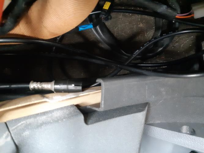

20200322_154256.jpgEcco dove finisce il cavo per l'antenna autoradio

In risposta al messaggio di geppetto22 del 22/03/2020 alle 20:13:49
Ciao Geppetto,
puoi specificare la posizione? Vedo tubo truma

Non ho la foto del mio montato
Ma quando tira vento forte al mare e sono in prima fila
monto un "camino" appoggiato alla griglia superiore
simile a questo . fatto con canalette da condizionamento :
che portano i fumi sopra il livello tetto e consentono uno scarico migliore
ed eliminano la possibilità di ritorno odori in cellula.

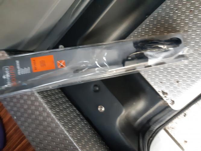

Scusa, leggi meglio: non usi più il CB la risposta è sempre la stessa comunque: meglio no, 3 motivi 1) l’antenna non è tarata nella banda Delle radio commerciali  2) il cavo del CB è 50 ohm mentre i sistemi autoradio lavorano a 75 ohm 3) un’antenna dedicata costa niente ormai. ciao

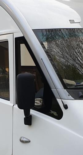

L'antenna della radio io l'avevo installata sul lato dx del muso vicino al montante20200323_112021.jpg..
