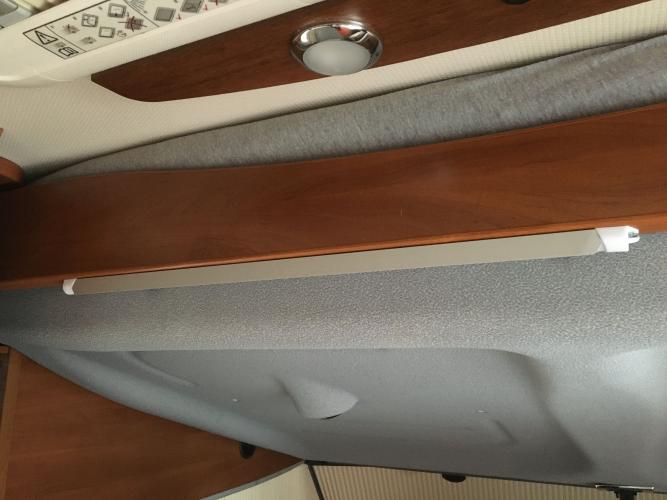

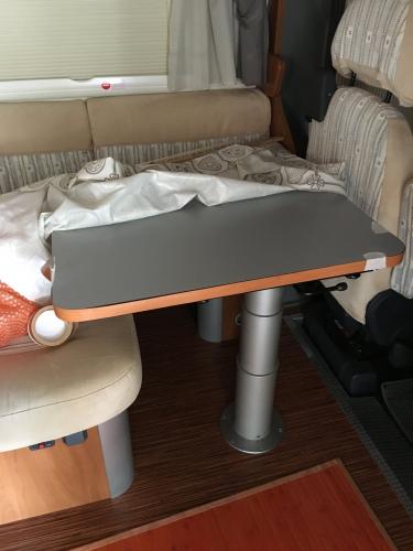

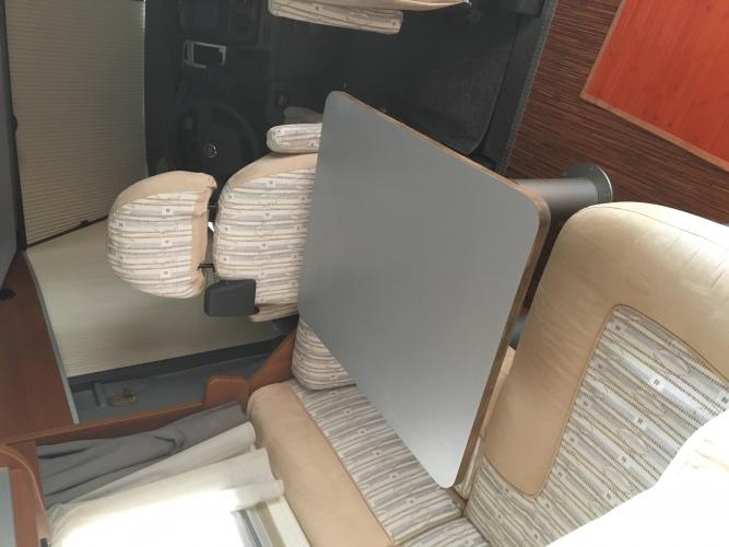

In vista della partenza atti alcuni lavoretti di personalizzazione al REX:
- Aggiunta barra led sopra al tavolo della dinette. Fissata al letto basculante genera un flusso luminoso più che doppio rispetto ai due faretti di serie. l'interruttore l'ho posizionato tra quelli delle luci di cortesia della cabina
rifatto il tavolo della dinette, modificandone l'orientamento rispetto all'originale e calibrando le misure sulle mie esigenze.
Purtroppo non sono riuscito a terminarlo... ma lo farò presto smiley
(bordatura provvisoria, solo per valutare effetto finale)

Inserito il 09/08/2020 alle: 20:34:19
veramente ho fatto il tavolo grigio perchè riprende (anche) il frigo...blush

Ottimo lavoro David!
anche se a me piace il colore originale del tavolo che da molta luce.
 domanda: ma i li hai a led immagino, non è che si potesse cambiarli con altri più potenti?
Io ho reso gestibili quelli sotto al basculante..così in dinette non c'è mai una zona d'ombra
Ma il gusto e la sensazione di luminosità  è personale!

Grazie dei complimenti Lollipibus, ma sono solo due piccole personalizzazioni.
Il tavolo l'ho fatto grigio perchè.... è l'unico pannello trovato il cui colore si abbinava!smiley
La barra led supplementare la uso solo per la cena. non piace mangiare con la penombra sul tavolo e le lampadine a  led montate sulle luci originali  non sono riuscito a trovarle più potenti, quindi...
La lampada l'ho schermata con un angolare di alluminio che indirizza il fascio di luce verso il basso evitando di accecarsi in altre posizioni e fa anche da dissipatore di calore.

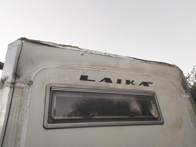

In risposta al messaggio di navarre del 24/06/2020 alle 10:33:22
Ecco la foto: si vede bene che l'unica difficoltà (lieve) è la colla sul perno nero, ma nulla in confronto al bucio di kiulo che ti sei fatto a staccare il laterale dal paraurti! Si, per staccare lo spoiler superiore bisogna
smontare tutto... Work in progress, ho messo graffette a caldo e vetroresina + epossidica dentro e anche fuori, anche se fuori carteggerò parecchio e finirò con stucco per plastiche.
Navarre... bisogno del tuo aiuto...che hai smontato lo spoiler.

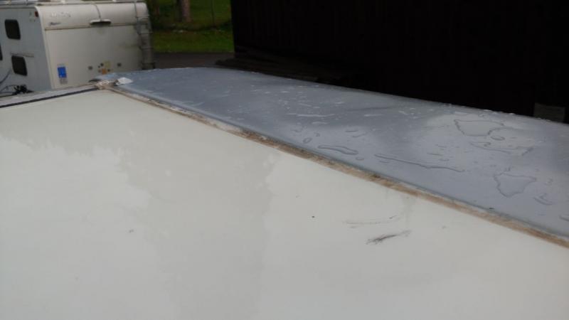

San Martino Castrozza, area camper: diluvio di ore e rex in obliquo, spigolo posteriore destro punto più basso.
 si è accumulata acqua e dopo 2gg ho visto macchia nel letto superiore
 dal oblò si vede una leggera fessura tra tetto e sigillante.
 è in corrispondenza della parte più ampia e profonda della macchia e...del punto in cui era rotto lo spoiler quando lo presi.
 può essere trafilata da lì, aver seguito il profilo ed essere entrata tra tetto e parete posteriore?

Inserito il 13/08/2020 alle: 19:54:59
In risposta al messaggio di Lollipibus del 13/08/2020 alle 11:33:34
Navarre... bisogno del tuo aiuto...che hai smontato lo spoiler. San Martino Castrozza, area camper: diluvio di ore e rex in obliquo, spigolo posteriore destro punto più basso.  si è accumulata acqua e dopo 2gg ho visto
macchia nel letto superiore  dal oblò si vede una leggera fessura tra tetto e sigillante.  è in corrispondenza della parte più ampia e profonda della macchia e...del punto in cui era rotto lo spoiler quando lo presi.  può essere trafilata da lì, aver seguito il profilo ed essere entrata tra tetto e parete posteriore? Il letto di mia figlia è stato sfortunato: è entrata acqua dalla guarnizione della finestra posteriore. Forse era piena di polvere/pietrisco...o semplicemente è vecchia...
iao, io controllerei i punti vite in alto magari togliendole e risiliconando. Inoltre controllerei i due punti laterali indicati in foto dove si raccordano 3 superfici: il tetto, lo spoiler, la bandella laterale.
È difficile che entri acqua da sopra perché oltre alla siliconatura esterna che si vede ce ne sono altre due file che arrivano fino alla fine del tetto, insomma lo spoiler non si scolla e l'acqua non ha dove passare (ci sono stato due giorni a scollare con un coltello da prosciutto da 40cm...)
Allego qualche foto per far capire come è messo il tutto. I profili in legno a vista sono protetti con del semplice nastro metallico:

Inserito il 14/08/2020 alle: 17:40:44
Grazie mille! In effetti l'angolo potrebbe essere il fattore da controllare.
oggi continua a piovere...e anche se ho cambiato un po' la pendenza si accumula acqua nello spigolo. E proprio lì adesso dopo 6h di diluvio c'è umido...
Almeno dopo aver dato abbondante spray alla guarnizione della finestra alta posteriore, non entra più acqua.
 il dubbio era che magari entrasse da contorno oblò ma solo lo spigolo è umido. E fuori in effetti è abbastanza rovinata e crepata la guarnizione nella giuntura
A casa dovrò smontare e verificare un po' di cose..

Inserito il 14/08/2020 alle: 20:49:22
In risposta al messaggio di Lollipibus del 14/08/2020 alle 17:40:44
Grazie mille! In effetti l'angolo potrebbe essere il fattore da controllare.  oggi continua a piovere...e anche se ho cambiato un po' la pendenza si accumula acqua nello spigolo. E proprio lì adesso dopo 6h di diluvio c'è
umido... Almeno dopo aver dato abbondante spray alla guarnizione della finestra alta posteriore, non entra più acqua.    il dubbio era che magari entrasse da contorno oblò ma solo lo spigolo è umido. E fuori in effetti è abbastanza rovinata e crepata la guarnizione nella giuntura A casa dovrò smontare e verificare un po' di cose..
Dall'oblo è possibile. Nel mio giardino è inclinato verso avanti e entra acqua dall'oblò grande e persino da quello piccolo sopra il letto basculante e mi sgocciola davanti sul cruscotto. Mi tocca rifare tutte le siliconature anche qui.
Probabilmente e fosse inclinato verso dietro entrerebbe acqua anche a me, dietro l'oblò non l'ho mai rifatto.
