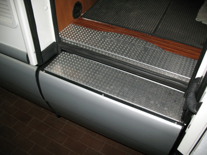

Dopo tanti anni e oramai oltre 10 dalle prime mie modifiche
vedo con piacere che sono ancora attuali per i vari nuovi
appassionati del Rex .
Se qualcuno avesse problemi o dubbi mi può anche
contattare in privato e allora invierei pure  le foto relative
al suo problema .
Ricordate sempre la chiusura del "foro scalino" con il
mandorlato , che protegge chi potrebbe inciampare e
farsi male nello scendere senza aprire lo scalino.

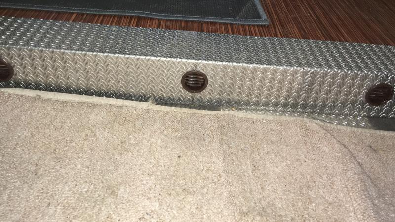

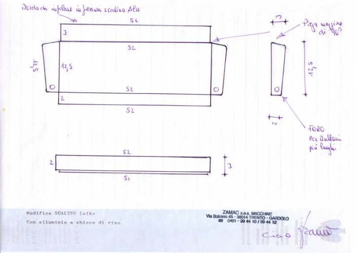

ed  ecco le misure di massima per effettuare la costruzione
Qui come avevo fatto oltre al tubo passante anche i fori con grigliette sul profilo di giunzione
