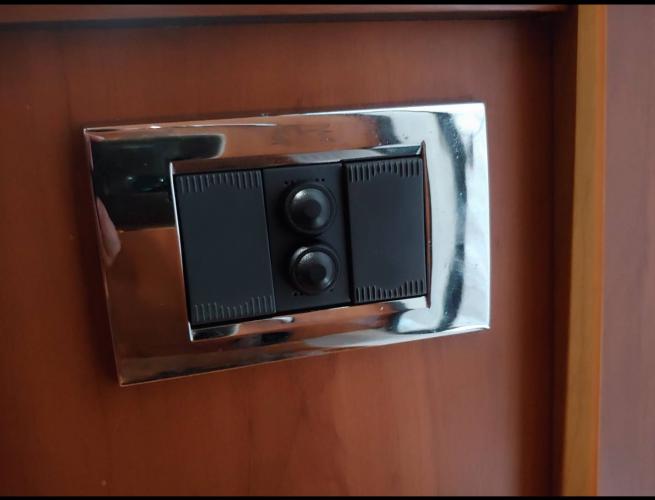

Screenshot_20201010-143738_(1)_compress69.jpgla centralina è dietroal cassetto portaoggetti.
Funziona con il negativo. Quindi intercetti la massa e ne derivi 2 fili.
Poi intercetti i cavi per i segnali apertura e chiusura.
 colleghi ad un basculante a 3 vie o a due pulsanti rispettivamente una massa e il segnale prescelto.
 io ho messo basculante sulla pulsantiera Iveco e due pulsanti all'ingresso.
 così sia in viaggio posso chiudere..sia La sera con basculante già sceso, click e basta!

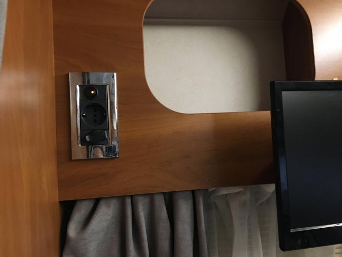

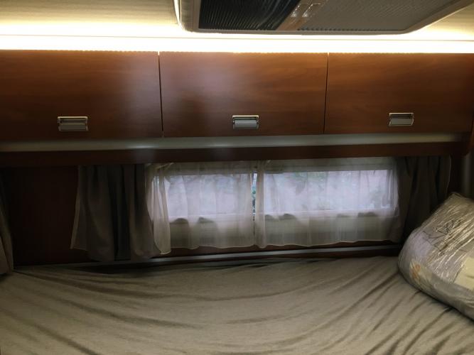

Oggi ho terminato una personalizzazione al Rex.
Inserita una striscia led di ambienza sopra al letto posteriore. Questo è il risultato
l'interruttore di accensione messo insieme a presa 220V
molto soddisfatto del risultato lo replicherò anche sopra la dinette e sopra la cucina smiley

In risposta al messaggio di david67 del 11/10/2020 alle 21:00:37
Oggi ho terminato una personalizzazione al Rex. Inserita una striscia led di ambienza sopra al letto posteriore. Questo è il risultato l'interruttore di accensione messo insieme a presa 220V molto soddisfatto del risultato lo replicherò anche sopra la dinette e sopra la cucina
Mi sembra molto ben fatto, bravo!
Ottimo lavoro, ben fatto!
