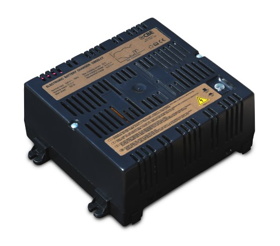

Inserito il 03/11/2020 alle: 16:59:05
Buonasera
Mi sembra di ricordare che Franco sia passato alle batterie al Litio.  Ricordo anche dei post in pagine precedenti che però non sono riuscito a ritrovare.
La mia domanda è sapere che tipo (marca-modello) di caricabatterie montano i nostri mezzi e se questo è idoneo alla ricarica delle litio. Dovendolo sostituire con altro idoneo si può scollegare il CB originale oppure deve essere lasciato al suo posto? (ad esempio per la centralina...)
che tipo di CB bisognerebbe eventualmente acquistare (victron, CBE,...)?

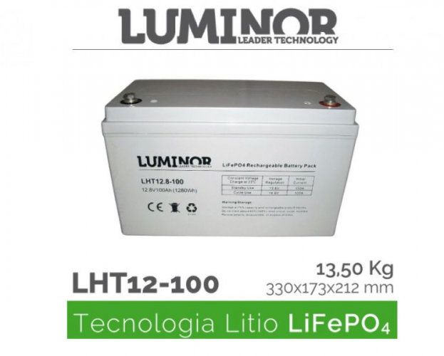

Inserito il 03/11/2020 alle: 18:36:26
In risposta al messaggio di david67 del 03/11/2020 alle 16:59:05
Buonasera Mi sembra di ricordare che Franco sia passato alle batterie al Litio.  Ricordo anche dei post in pagine precedenti che però non sono riuscito a ritrovare. La mia domanda è sapere che tipo (marca-modello) di
caricabatterie montano i nostri mezzi e se questo è idoneo alla ricarica delle litio. Dovendolo sostituire con altro idoneo si può scollegare il CB originale oppure deve essere lasciato al suo posto? (ad esempio per la centralina...) che tipo di CB bisognerebbe eventualmente acquistare (victron, CBE,...)? Grazie
Dopo quasi tre anni di litio  2 da 100 A della Victron / Luminor
con Bms interno .
ora ve ne sono una miriade e si può scegliere
https://www.google.com/search?q...
e a prezzo quasi la metà di anni fa.
Lasciato il suo caricatore Cbe 16 A senza cambiare cavi ma aumentato solo le masse al telaio.
A casa ricarico con piccolo par litio da max 10 A (ne ho uno anche da 50) e per lunghe ore.
Parto con 13,7 volt e ritorno dopo giorni di libera in inverno a mai meno di 13,2 V.
Aiutano anche oltre 400Wp di Fv sul tetto.
Ma il prossimo passo sarà montare una 200 A a supercondensatori.

Inserito il 03/11/2020 alle: 18:47:37
Ciao, ma quindi sui rexosline si possono sostituire le due batterie servizi con altre due litio con BMS integrato senza dovere modificare nulla sull'impianto?
visti i prezzi delle batterie al giorno d'oggi, non dovere fare modifiche all'impianto è una bella comodità

Inserito il 03/11/2020 alle: 19:12:22
In risposta al messaggio di spqrspqr del 03/11/2020 alle 18:47:37
Ciao, ma quindi sui rexosline si possono sostituire le due batterie servizi con altre due litio con BMS integrato senza dovere modificare nulla sull'impianto? visti i prezzi delle batterie al giorno d'oggi, non dovere fare modifiche all'impianto è una bella comodità Andrea
Certamente anche perchè i nuovi CBE 522 LT
hanno anche il ciclo specifico per le litio
https://www.cbe.it/cbe-presenta...

Inserito il 03/11/2020 alle: 19:34:34
quindi sui Rex più vecchi bisogna mettere in preventivo anche la sostituzione dell'alimentatore...

Inserito il 03/11/2020 alle: 20:15:28
In risposta al messaggio di david67 del 03/11/2020 alle 19:34:34
Se setti il cb normale su Gel sei quasi a posto
non supera le tensioni della litio e va bene così.
