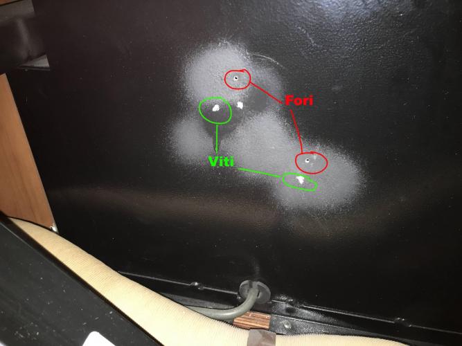

Ho scoperto anche un problema fatto da chi mi ha montato il duo contol: le viti perforano la lamiera del vano bombole e sono a diretto contatto della cellula; ci sono inoltre dei vecchi fori aperti. Questo, oltre che vietato, ritengo sia pericoloso. Con cosa consigliate di chiudere e sigillare a tenuta gas?

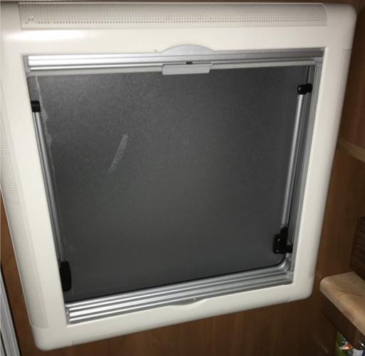

Ultimo, ma non ultimo, un piccolo lavoretto, ma molto comodo (secondo me):
l'opacizzazione della finestra del bagno!
qualche bollicina è rimasta, ma nel complesso soddisfatto

In risposta al messaggio di david67 del 05/11/2020 alle 21:48:18
Una qualsiasi piastra  a copertura
incollata con silicone o bostik
e sei a posto.

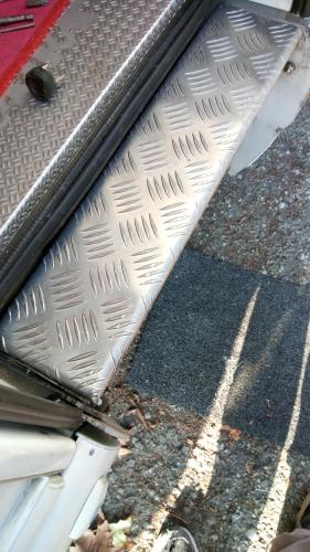

Inserito il 07/11/2020 alle: 18:29:37
Finalmente bsono riuscito a realizzare la chiusura scalino !IMG-20201107-WA0014.jpeg

geppetto22
geppetto22
17/10/2008 5603
Inserito il 08/11/2020 alle: 22:17:24
Forse è bloccato il relè !
Claudio
24/01/2008 10512
Inserito il 09/11/2020 alle: 10:32:15
In risposta al messaggio di geppetto22 del 07/11/2020 alle 18:29:37
Avrai faticato a piegare quell'alluminio
che sicuramente è di maggior spessore
dell 'originale con disegno diverso !
geppetto22
geppetto22
17/10/2008 5603
Inserito il 09/11/2020 alle: 10:42:56
In risposta al messaggio di franco49tn del 09/11/2020 alle 10:32:15
Avrai faticato a piegare quell'alluminio che sicuramente è di maggior spessore dell 'originale con disegno diverso !
Ha fatto tutto Lorenzo, questa modifica non mi entrava in testa! Io l'ho solo montata

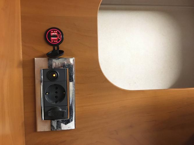

Manteniamo al passo con i tempi il REX. Inserite due prese USB, di cui una sul letto posteriore...
La presa ha un interruttore integrato che consente di spegnerla quando non in uso.

Inserito il 11/11/2020 alle: 09:06:41
L'altra, sul cruscotto, è dotata di voltmetro per controllare "al volo" lo stato della BM. Anche in questo caso un interruttore integrato consente di spegnere la presa
