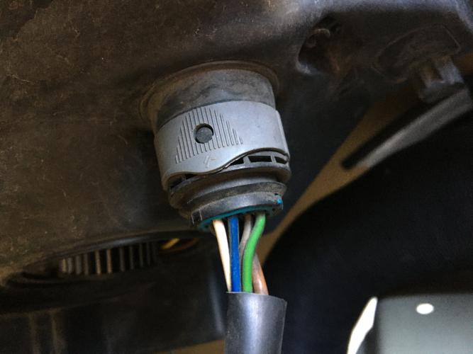

- come si smontano le lampadine delle frecce nei fari anteriori?
- a cosa servono questi connettori che si innestano nei fari anteriori?

Per le lampade: tipico connettore fiat..dovresti premere con pollice ed indice per farlo leggermente ovalizzare, premere verso il faro e fargli fare mezzo giro. Una sorta di baionetta...come i tappi di sicurezza di alcol o medicinali.
 i fili...direi le luci e il sistema di livellamento con il carico che hai a cruscotto (pulsanti o rotella da 0 a 3).

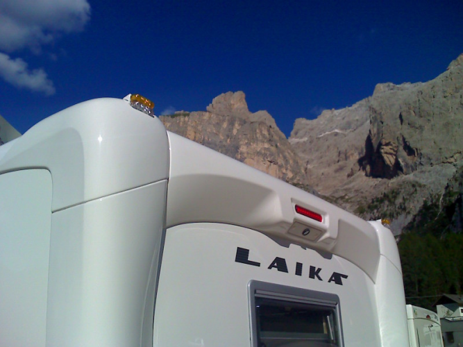

Nelle innumerevoli modifiche che avevo fatto al 720
Nella fanaleria posteriore :
Montati in alto sopra alle posizioni ,ripetitori degli indicatori di direzione (frecce)
       (come ora vedete anche sul 8010)
Nell'ultimo faro  posteriore in basso del 720
-Levata parte tiangolare riflettente  (incollata esterna altra banda retroriflettente in sostituzione)
-Montato al suo posto ulteriore lampada di posizione (il portalampare era sotto esistente)
-Montato una coppia di diodi per fare accendere come
   stop anche il retronebbia (che comunque funziona normalmente con interruttore a quadro)
Sono così arrivato ad avere una coppia di lampade sempre in funzione
e se una dovesse fulminarsi ,l'altra funzionerebbe ancora.
Tutto quanto anche ripetuto sul 8010 con striscie originali Laika

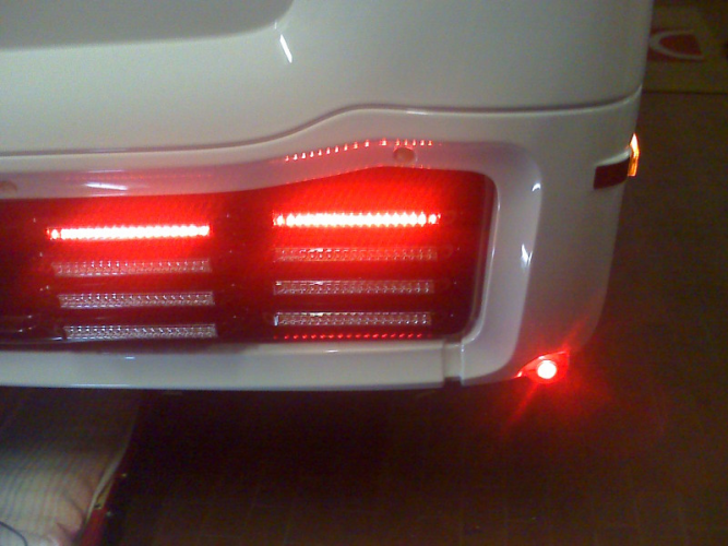

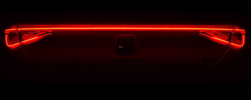

Anche sulla ultima auto arrivata
ho modificato le luci posteriori completando
le posizioni con un inserimento di striscia led
in una parte esistente ma non illuminata ,
simile a questa
che collega il lato Dx al Sx come molte ora
hanno di serie  e penso che anche la mia idea
sarà copiata a breve dalla nuova serie 2021.
Simile a questa di altra marca.
(forse la prossima mia,la mia consorte preme per ...)
Modificato da franco49tn il 23/11/2020 alle 11:27:41

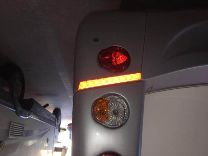

Per il catarifrangente posteriore anche io ho notato la poca visibilità, dunque sono intervenuto con una striscia di quelle da camion.
è evidente la maggior quantità di luce che riflette quest'ultima

La luci sopra mi facevano gola..
e quando ho smontato i cantonali ci ho pensato...
 ma poi ho rinunciato per evitare complicazioni perché dovevo chiudere.
Però ho una domanda Franco: raddoppiare le frecce e gli stop non genera sovraccarichi?
La centralina frecce non da errori? Ho notato che inserire led (cambiando tutte e 3 le lampade di un lato) crea un errore nella centralina frecce e il lampeggio diventa molto veloce, come quando ne brucia una.
 fare il lavoro non è impossibile: i cantonali e lo spoiler hanno un foro di scolo/passaggio cavi di 30mm. Quindi si può fare un foro nello spoiler e con una sonda scendere fino in fondo al cantonale e collegarlo alle luci.
Inoltre può cambiare la parte riflettente interna al retronebbia con una piu riflettente. Adesiva o meno. Io pensavo ad un contorno targa, o a due bande cruciali verticali tra lungo i cantonali sulla parete posteriore. Ma sarebbero bianche e non rosse. Perché non vorrei cose in più..

NO  mai avuti problemi di sovraccarico.
Tutto funzionava e funziona anche ora .

anche sul 720? ottimo!
erano led anche sul 720 immagino. le avevi messe in parallelo?
la visibilità posteriore è sempre un cruccio...
sono molto contento dei fari led ant e post. cambiano sia l'estetica, ma soprattutto la visibilità.

SI  erano in parallelo
Alcune Led altre no perchè
non erano ancora (a quel tempo)
con illuminazione omogenea .

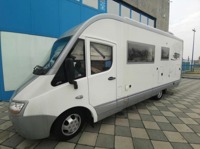

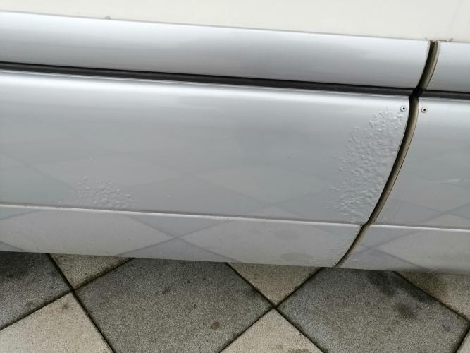

Salve a tutti, anche se il posto ha una sua storia cominciata tempo fà mi aggrego solo adesso. Sono possessore di un Laika Ecovip 2 del 94 e da ierisera anche di un Rexosline 721 del 2009.  l'idea è di averli tutti e due parcheggiati nel giardino , fare il trasferimento degli accessori ecc.. e poi venderlo.
Il Rexsosline si presenta molto molto bello internamente ma esternamente ha i suoi anni ma comunque accettabile, l'unico dubbio che mi è venuto , cercando su internet ierisera, sono le bolle sulla vetroresina. io pensavo fosse un difetto di verniciatura e oltre l'estetica che avrei sistemato con il tempo non portava problemi. Secondo voi si tratta di osmosi o difetto di verniciatura. inoltre, sulle bandelle, ci sono rigonfiamenti tipo ruggine sotto la vernice, ho letto del cancro dell alluminio , è quello?. Comunque non vedo l'ora di ritirarlo....2020-11-27%2012_03_36.jpg2020-11-27%2013_41_57.jpg
Laika Rexosline 721

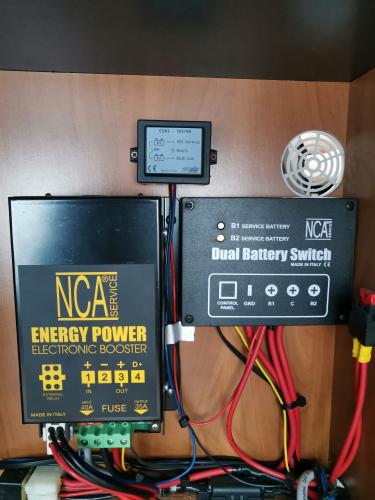

Per oggi giuro che è l'ultimo posto, sapete dirmi l'utilità di questi accessori? a cosa servono di preciso, come lavorano?2020-11-27%2013_45_50.jpg
