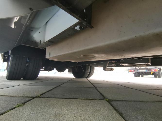

Ragazzi, una idea malsana forse, visto che adesso sul camper attuale ho il nautico e mi trovo molto bene che ne pensate se compro una cassetta che ha già il maceratore al suo interno e porto un tubo al sencondo serbatoio delle chiare che non userò? secondo voi è fattibile come idea? se si, che accorgimenti dovrei adottare? si può installare un rubinetto o altro su un serbatoio senza smontarlo? chiaramente chiuderei il tubo che attualmente è collegato all'impianto idrico mentre l'ingresso acqua lo lascerei per poter lavare il serbatoio.

Inserito il 01/12/2020 alle: 13:30:16

Inserito il 01/12/2020 alle: 13:32:17
  • https://camping-life.it/wc-e-ac...

Guarda bene sotto, un rubinetto di scarico ci dovrebbe essere (nel mio c'è). Forse troppo piccolo come scarico, ma potresti utilizzare il foro già presente.
Certo che 100lt di acque grigie! surprise

Ciao, ho guardato il link che hai inserito per la cassetta con maceratore. Se vuoi la mia esperienza, nel Rexos 720 avevo montato lo Speedy wc, ch con una modifica alla cassetta si apriva una ghigliottina e tutto il contenuto finiva in un serbatoio di circa 45 lt, posizionato lì sotto. Questo sistema per funzionare necessità dello spazio sotto il vano cassetta. Quando ho cambiato con il Kreos 8009, facendo molto libera ed abituato allo Speedy, ho provato a montarlo ma non avendo spazio sotto, mi hanno montato un maceratore con pompa che dovrebbe risucchiare il tutto e mandarlo tramite un tubo al serbatoio montato sotto ove c'era spazio.
Questo sistema (il mio ha un tubo mooolto più grande di quello del link che hai postato) funziona bene con la parte liquida, ma il resto rimane quasi tutto nella cassetta, che normalmente devi svuotare prima che il disgorgante faccia effetto. In estate può essere molto spiacevole (ma anche in inverno).
finiva in un serbatoio di circa 45 lt, posizionato lì sotto. Questo sistema per funzionare necessità dello spazio sotto il vano cassetta. Quando ho cambiato con il Kreos 8009, facendo molto libera ed abituato allo Speedy, ho provato a montarlo ma non avendo spazio sotto, mi hanno montato un maceratore con pompa che dovrebbe risucchiare il tutto e mandarlo tramite un tubo al serbatoio montato sotto ove c'era spazio. Questo sistema (il mio ha un tubo mooolto più grande di quello del link che hai postato) funziona bene con la parte liquida, ma il resto rimane quasi tutto nella cassetta, che normalmente devi svuotare prima che il disgorgante faccia effetto. In estate può essere molto spiacevole (ma anche in inverno). Ciao
io ho fatto due bei gavoni
e mi porto la 2 cassetta, a volte è comodod non dover entrar/uscire, scaricare nel punto etc...
con 2 gavoni grandi (di cui nel caso di chattotroppo al posto del serbatoio acqua...) ci stanno altre 2 cassette.
e sei a 54lt. comodi da scariare. ma noi siamo 3.
Con 180lt di chiare e 130 di grigie e 36 di nere,s e non ho sbagliato i conti :-)
e comunque dopo 4gg devi comunque scaricare e ricaricare, anche usando la doccetta esterna...

io ho fatto due bei gavoni e mi porto la 2 cassetta, a volte è comodod non dover entrar/uscire, scaricare nel punto etc... con 2 gavoni grandi (di cui nel caso di chattotroppo al posto del serbatoio acqua...) ci stanno altre
2 cassette. e sei a 54lt. comodi da scariare. ma noi siamo 3. Con 180lt di chiare e 130 di grigie e 36 di nere,s e non ho sbagliato i conti :-) e comunque dopo 4gg devi comunque scaricare e ricaricare, anche usando la doccetta esterna...
Infatti io ho smontato il maceratore, ed uso la cassetta per ora singola, ma se farò un viaggio con molta libera (appena il Covid ce lo permetterà) mi porterò la seconda cassetta!
dico la mia : ai tempi di mio Padre con il Laserhome avevamo il nautico da 50 lit, ed era un mezzo problema lo scarico. Oggi peraltro, a differenzza di allora, è anche vietato scaricare le nere in scarichi per le grigie.
Secondo me per i serbatoi ci sono 2 opzioni :
l'opzione di Lorenzo, che ha senso: 180+130+36, con gavone esterno un pò ridotto dal serbatoio e panca interna libera
La mia: 140 tutti interni, 130 e 36
il secondo serbatoio l'ho sempre usato d'inverno in libera, dove ho più difficoltà di reperire acqua, mai d'estate, e spesso mi si è gelato, allora:
- Ho eliminato il vano batteria e ho messo un bel gavone a L al posto del serbatoio (l'avevo a dx)
- Ho messo un serbatoio da 47 litri interno, nella dinette longitudinale, e l'ho parallelato al serbatoio principale (con accorgimenti e modifiche recenti che ancora non ho postato, ho appena chiuso la panca)
- Ho messo un gavone semplice in legno a sx, che potrei facilmente allungare a L e fino alla ruota (ma non lo farò...)
Così mi trovo 2 gavoni esterni grandi che ritengo fondamentali, utilizzo molto più il gavone esterno della panca interna, il serbatoio "unico" da 140 Litri effettivi tutti interni, antigelo e con unico bocchettone di riempimento (cosa che mi piace parecchio)
La secoda cassetta la tengo nel gavone sx e l'ho trovata comodissima, utilizzando bene ci fai parecchi giorni e non hai ansia quando sei a 2/3 della prima
Se vuoi un consiglio con 100 Lit di nere in un serbatoio avrai difficoltà enormi a pulire come si deve, d'estate poi la vedo davvero dura, oltre ad avere difficoltà importanti per lo scarico. Se hai 100 di bianche 36 Lit di nere sono già più che sovradimensionati, ti consigliamo vivamente la seconda cassetta
