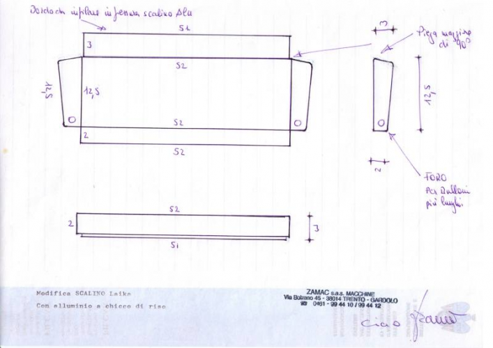

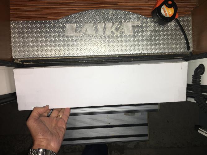

Scalino in preparazione (Grazie Franco per aver condiviso le misure), modello pronto! mi rimane solo il dubbio se le misure fossero interne o esterne....
provato il modello in cartone dello scalino. le possibilità sono tre:
- le misure non sono corrette (ma non credo credo dato che l'avete fatto in molti)
- ho una porta diversa dalle vostre (anche questo improbabile)
- (la più probabile) non ho capito niente io di come si monta.
Mi sembra troppo lunga la parte verso l'interno e troppo corta la parte che va sotto la porta. Inoltre non trovo la fessura su cui infilare il bordo da 3 cm

provato il modello in cartone dello scalino. le possibilità sono tre: - le misure non sono corrette (ma non credo credo dato che l'avete fatto in molti) - ho una porta diversa dalle vostre (anche questo improbabile) - (la
più probabile) non ho capito niente io di come si monta. Mi sembra troppo lunga la parte verso l'interno e troppo corta la parte che va sotto la porta. Inoltre non trovo la fessura su cui infilare il bordo da 3 cm
Ma lo scalino non deve essere chiuso per montare/provare il pezzo? Da aperto non vedi neppure la buca che devi tappare. P.s ancora non ho preso il Rex, mi baso sulle foto.

Esattamente così porove sempre a gradino su!
prima fissi le staffe laterali , che conpensano la pendenza poi posi la copertura

24/01/2008 10512
Inserito il 03/12/2020 alle: 18:45:03

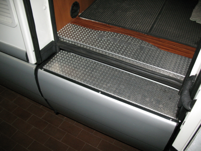

ECCO FOTO E DISEGNO
24/01/2008 10512
Inserito il 03/12/2020 alle: 18:55:45
Ve l'avevo fatta vedere la foto del coperchio lavandino "forata"
per evitare che acqua con coperchio chiuso esca a terra
HO FATTO  oltre 100 fori  poi svasati.

Inserito il 03/12/2020 alle: 18:59:20
In risposta al messaggio di franco49tn del 03/12/2020 alle 18:45:03
ECCO FOTO E DISEGNO
Grazie Franco
le misure le ho prese proprio dal tuo disegno. quello che mi sfuggiva è che (dimmi se stavolta ho capito) lo scalino in lamiera mandorlata è attaccato allo scalino originale e non al pavimento della cellula... giusto?
quindi quando si apre lo scalino scende anche il riporto...
Grazie ancora per la pazienza

24/01/2008 10512
Inserito il 03/12/2020 alle: 19:02:33
In risposta al messaggio di david67 del 03/12/2020 alle 18:59:20
Grazie Franco le misure le ho prese proprio dal tuo disegno. quello che mi sfuggiva è che (dimmi se stavolta ho capito) lo scalino in lamiera mandorlata è attaccato allo scalino originale e non al pavimento della cellula... giusto? quindi quando si apre lo scalino scende anche il riporto... Grazie ancora per la pazienza
Certamenten attaccato allo scalino

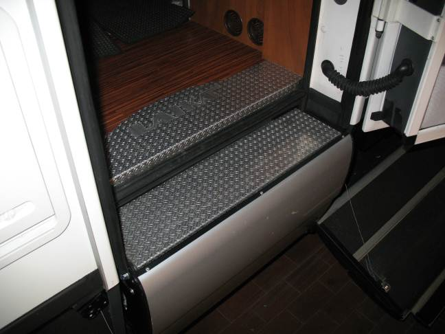

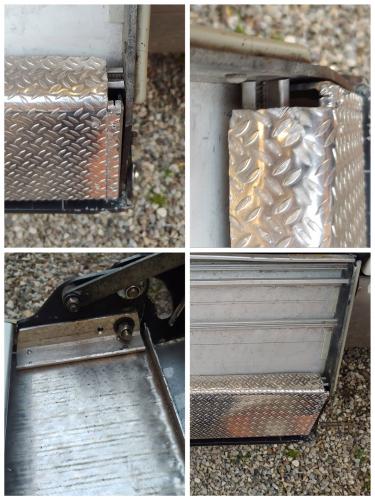

Inserito il 03/12/2020 alle: 22:36:58
David
ho provato a metterti qualche mia foto.
Io non riuscivo a piegare i 4 lati...l'ho fatto a casa con una pistola a caldo, pazienza, morsetti, e un martello di gomma. Il foglio che ho trovato commerciale era da 50. Quindi c'è una piccola giunta. Ma è nascostodai montanti della porta...va bene
Ho quindi preferito fare due staffe a L per i lati corti. Queste le ho poi avvitate da sopra con 2 brugole svasate allo scalino.
Ricorda che non tiene il peso di una persona. Solo di passaggio...perche, almeno sul mio, il gradino sii apre e rischi di romperlo.

Inserito il 04/12/2020 alle: 09:19:01
Ti sono grato delle immagini. Ora  è molto più chiaro...
Il mio errore di fondo era quello di aver capito che lo scalino era attaccato alla scocca e non al gradino elettrico!
Domani torno al camper con la sagoma e vediamo se funziona.
PS: per la piegatura non ho problemi. Lavoro in un settore in cui ho molti clienti dotati di macchine industriali per il taglio e la piega delle lamiere, anche di forte spessore, ed un favore posso chiederlo...wink

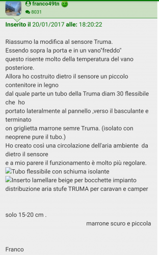

Inserito il 05/12/2020 alle: 18:53:34
Franco,
la modifica allo sensore truma: il tubo del 30 finiva nel mobiletto a fianco?
Ha senso farla così o basterebbe estrarla un poco (anche se più bruttimo)? Ho comunique tutto smontato lì...per cui mi impatta poco la modifica.
però pensavo. Se la mettessi in collegamento facendo un buco da sotto. Quindi che vede la porta (li c'è una stecca di 40mm) sarebbe influenzata dalla apertura...però non dovrei forare i mobili...
Lollipibus

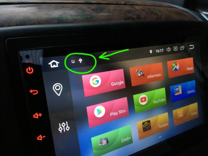

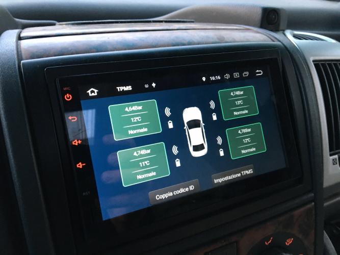

Inserito il 07/12/2020 alle: 18:33:21
il TPMS sembra funzionare bene... ed anche quando si chiude l'applicazione il controllo della pressione rimane in background (vedi seconda foto), quindi in caso di anomalia verrebbe immediatamente segnalata
La cosa bella sarebbe sostituire la silhouette dell'auto con quella del camper... ma credo che non si possa fare! frown

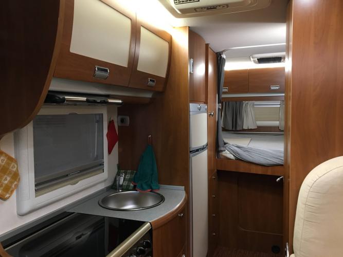

Inserito il 07/12/2020 alle: 18:37:11
Terminata la sostituzione dei pannelli dei pensili e del frigo, oltre all'inserimento dei led di ambienza sopra il letto posteriore e sopra i pensili della cucina. Prossimo step: led sopra la dinette!
