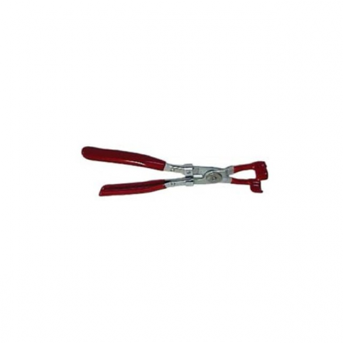

Per le cose delicate uso questa pinza con teste in gomma
che è da candele , ma va benissimo per coperchi cromati
dei dadi ruore e cose simili ..Apre abbastanza per molti usi :

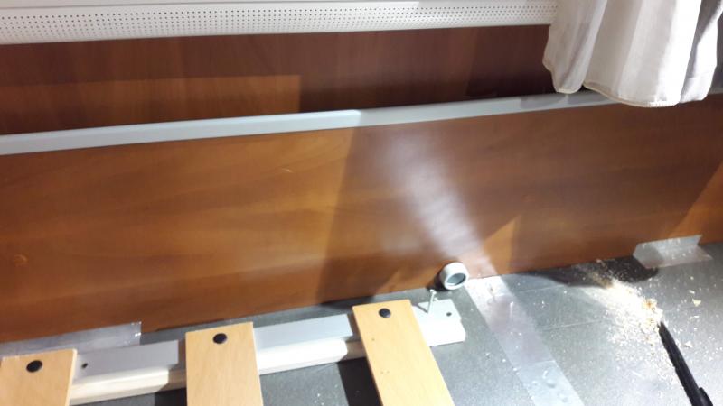

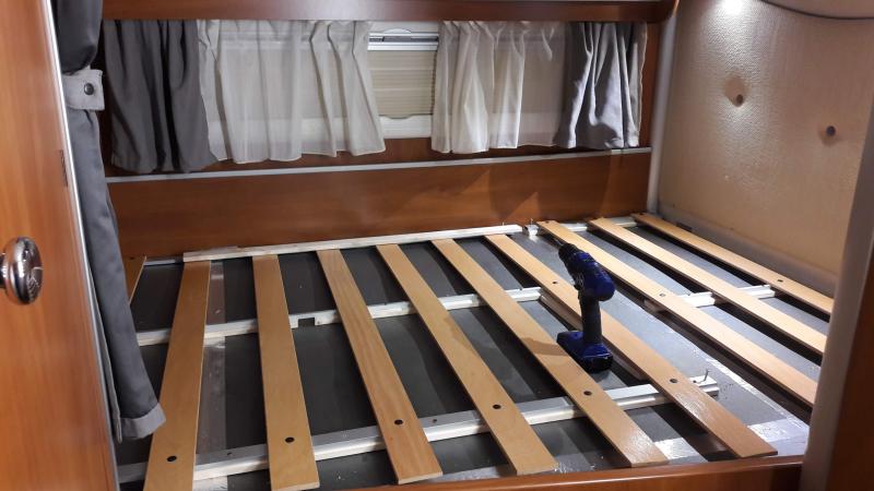

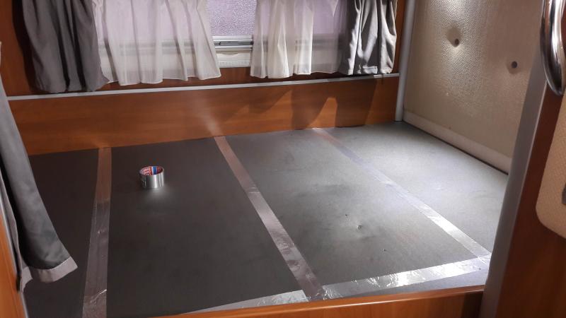

Modifica al letto posteriore:
- coibentato piano in legno che separa dal garage
spessorata la rete a doghe per creare passaggio d'aria tra le doghe ed il piano
forata la parete laterale da cui arriva l'aria calda ed inserite due prese che intercettano l'aria (parzialmente) e la convogliano sotto al letto
si sta molto meglio...smiley

Modifica al letto posteriore: - coibentato piano in legno che separa dal garage spessorata la rete a doghe per creare passaggio d'aria tra le doghe ed il piano forata la parete laterale da cui arriva l'aria calda ed inserite due prese che intercettano l'aria (parzialmente) e la convogliano sotto al letto si sta molto meglio...
bello, che materiale hai usato per la coibentazione?
Andrea
david67
david67
15/12/2007 237
Inserito il 18/12/2020 alle: 22:57:33
un isolante a cellule chiuse da 2mm trovato in un brico. Probabilmente oggi userei quello da 3mm alluminato (che si utilizzano dietro i termosifoni. I tubetti sono stati inseriti con un taglio che aiuta la captazione dell'aria calda che sale
