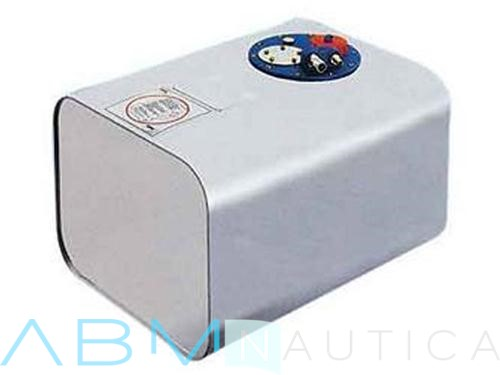

Ma perchè , per chi ha un Planar- Webasto e simili e pensa a settimane in autonomia
non monti un serbatoio aggiuntivo di 30-50 lt specifico per il riscaldatore e lo rabbocchi
ogni volta che fa il pieno al motore..
Una doppia autonomia risolverebbe ogni dubbio e problema.
O questo mobile da portare nel gavone o sotto le bansdelle solo in inverno
da 30 lt e a soli 49 euro
https://www.amazon.it/SERBATOIO...
O altro ancora più grande e con attacco di mandata e ritorno
e a richiesta indicatore di livello
Modificato da franco49tn il 24/12/2020 alle 11:53:36
