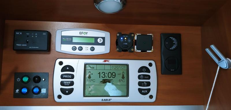

Ho messo la installazione del webasto in Incas pagina in tecnica accessori. Come risposta ad un thread lunghissimo iniziato nel 2016...mi spiace aprire nuove discussioni perché a volte continuarne una ha una sua logica per chi cerca info...
Qua il risultato finale
Con una mostrina in carbonio e noi interruttori per comandare TT, elettrovalvola e ventole cabina. Integrando i sensori temperatura della truma e ddl controllore pwn della nuova ventola cellula.
Grazie ad Andrea...che mi ha fatto venire il tarlo...non lo avevo mai considerato. Invece è davvero comodo!

Inserito il 03/01/2021 alle: 14:36:12
In risposta al messaggio di Lollipibus del 02/01/2021 alle 14:06:53
chi cerca info... Qua il risultato finale Con una mostrina in carbonio e noi interruttori per comandare TT, elettrovalvola e ventole cabina. Integrando i sensori temperatura della truma e ddl controllore pwn della nuova ventola cellula. Grazie ad Andrea...che mi ha fatto venire il tarlo...non lo avevo mai considerato. Invece è davvero comodo!
surprise
Perbacco! Sembra la consolle comandi dell'Enterprise! laugh

Inserito il 03/01/2021 alle: 20:03:37
In effetti...si è un po' riempito laugh
Ma forse l'antenna se ne andrà...ho deciso di vederla. Non la usiamo mai e sono pur sempre kg al posto sbagliato...e mi prendo i soldi del webasto...
E pensare che non ho messolo schermo del regolatore...se no dovevo fare un'altra parete !!
Adesso con un po' di calma proverò a renderli tutti neri...

Inserito il 04/01/2021 alle: 09:14:28
bel pannello!
come ti trovi col webasto (cinese?) hai provato a verificare la rumorosità e logiche di funzionamento?
te lo chiedo perchè io sul planar, nell'unica notte in cui l'ho usato realmente, ho notato due cose:
1. rumore: al max è al limite del fastidioso, non tanto il riscaldatore quanto proprio il rumore dell'aria che esce dalle bocchette, non potendo regolare la velocità del flusso d'aria.
2. temperatura ext circa 9-10gradi, temp interna impostata su 20, ogni tanto si spegne del tutto e si "riaccende", questo comporta che il motore/ventola partono al max con tutto il rumore che consegue, per poi ri-stabilizzarsi dopo qualche minuto.

Inserito il 04/01/2021 alle: 21:39:45
Andrea per ora solo da fermo... 2-3h al giorno per scaldarmi mentre finisco Las manutenzione (mia figlia ha infilato carta igienica nella bocchetta riscaldamento del bagno...). È un webasto di una fiat credo. Preso rigenerato da Enzo44 di CoL.
lo sento partire, non è fastidioso. Abbastanza ovattato e basso come frequenza.
Non credo sveglierebbe nessuno della famiglia.
 la ventola cellula, cambiata con una da pc ultrasilenziosa (20db in meno tra questa e l'originale) l'ho collegata ad un pwm cinese, per cui al max si sente (ma ho ancora la cassa panca aperta) ma in regolazione molto meno. Diciamo nel complesso meno della truma per darti un paragone.
Non riparte nelle 3h...ma modula, perché io scaldo anche il motore. E usi le ventole cabina.
però...c'è un però. Da quando ho completato per bene la chiusura della giunzione e messo i fogli butilici sul fondo della cabina in generale è molto molto più contenuto.
 da fuori il rumore è ben presente. Dentro quasi nulla!!

Inserito il 05/01/2021 alle: 06:45:41
come ben sai la coibentazione della cabina e la chiusura della voragine sotto la giunzione cabina-cellula è un lavoro che ho in mente di fare anche io, anche se purtroppo è sempre rimandata (ho il camper rimessato "vicino" a Milano, quindi altro comune, quindi tendenzialmente off limits).
stavo notando nel tuo pannello enterprise che hai anche l'efoy, ma mi chiedo allora che ci fai con le litio? ho sempre considerato questi due elementi (efoy vs Litio+buon pacco di pannelli) abbastanza alternativi.
