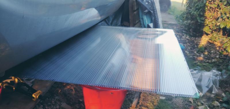

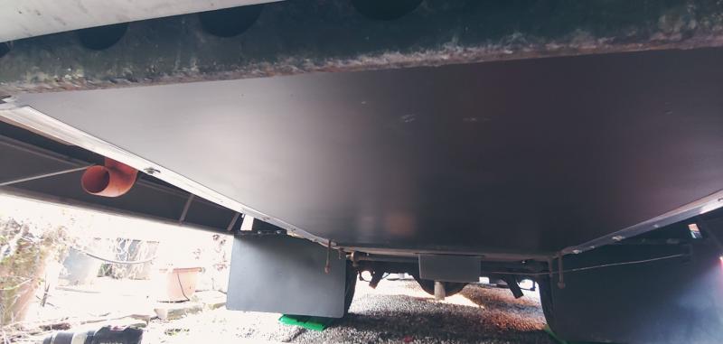

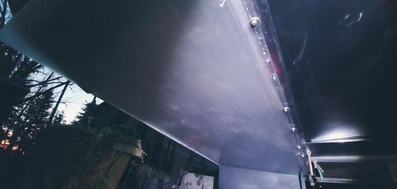

Oggi ho iniziato un lavoro...che spero possa ridurre di molto lo sporco dietro... Fondo piatto dai paraspruzzi al paraurti.
Tornati dal we in Appennino ho trovato tutto il paraurti posteriore pieno di ghiaino e sporco...come del resto la parete dietro. Purtroppo tra traversa del daily e "pannolone" Laika del paraurti, in quella zona credo si crei una sorta di area di pressione che oltre la traversa diventa depressione e quindi vortice...e sporco
dubito si vedranno risultati sui consumi.magari su 50000km in autostrada a marcia costante si risparmierà un pieno... giusto per ripagare la spesa!
alveolare da 6mm verniciato con catramina spray.
 sui longheroni ho avvitato due H da alveolare mentre sulle bandelle ho rivettato due profili 10x20 in alluminio
 il pezzo centrale, largo circa 80 l'ho tagliati trasversale per dargli più resistenza sulla larghezza.
Gi laterali sono tagliati Per il lungo.
 Ho messo 10 boccole a telaio sui longhrtoni per poter tirare con degli m4 delle rondelle larghe che andranno a schiacciare le H e bloccare i pannelli. Cre sono comunque fissati sulla mensola della traversa posteriore
Ho portato gli scarichi truma vicino a quello delle grige.
 e così l'aspirazione della truma sarà al riparo da polvere.
Debbo solo pensare se fare uno scolo per lo scarico del garage..ma non credo...
Che ve ne pare??

Inserito il 17/01/2021 alle: 16:40:02
no vabbè, ci vuole un plauso.
praticamente come lo vorrei io - io ci metterei ulteriore materiale isolante ma il concetto è esattamente questo.
ma una domanda, il rivestimento attraversa il fondo da lato a lato? non c'è il rischio di toccare l'albero di trasmissione con i movimenti della scocca (es quando prendi una buca al posteriore?)?

Inserito il 17/01/2021 alle: 19:29:55
Per il momento solo posteriore! La foto con grandangolo forse inganna. Sono fatte da dietro.
in mezzo potrei farlo con un pannello tra i 2 gavoni...ma appunto con l'albero...
però ho notato che non c'è sporco e anche l'albero è pulito...per cui non ci arriva molta aria.
Il prossimo pezzo sarà dietro l'asse l'anteriore, diciamo i pezzo tra motore e fine cabina. Lì c'è una traversa attaccata alla cabina che tiene il fondo originale...

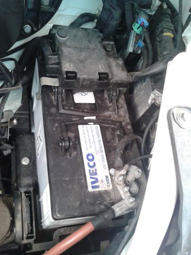

oggi batteria motore a terra, camper partito col booster e dopo un giretto di mezz'ora la batteria è sempre a terra, indi per cui la considero morta.
c'è sicuramente una dispersione: la autoradio da me montata di fretta che assorbe da spenta come se fosse accesa - devo montare un interruttore per questo.
vi chiedo due cose
1. la batteria dell'iveco 35C18 dovrebbe essere una 110AH, 850A allo spunto, qualcuno mi puo' consigliare una marca/modello che fisicamente entri nel vano? se la montassi da solo 100AH andrebbe bene lo stesso?
2. oltre alla dispersione che già conosco vorrei capire se ce ne siano altre. ho un tester ma sostanzialmente non l'ho mai usato, qualcuno abile del gruppo mi darebbe un consiglio?
in generale vorrei fare tutto da me, non tanto per i costi ma per una sostanziale sfiducia in chiunque metta le mani nelle mie cose...

In risposta al messaggio di Lollipibus del 17/01/2021 alle 19:29:55
Per il momento solo posteriore! La foto con grandangolo forse inganna. Sono fatte da dietro.  in mezzo potrei farlo con un pannello tra i 2 gavoni...ma appunto con l'albero... però ho notato che non c'è sporco e anche
l'albero è pulito...per cui non ci arriva molta aria. Il prossimo pezzo sarà dietro l'asse l'anteriore, diciamo i pezzo tra motore e fine cabina. Lì c'è una traversa attaccata alla cabina che tiene il fondo originale...
scusa ma la seconda foto - che capisco sia scattata dal posteriore - sembra che riprenda un piano che va dal paraspruzzi della ruota ant SX (a sinistra nella foto) fino al paraspruzzi della ruota ant DX
per questo mi sembrava che avessi chiuso tutto, anche l'albero!

oggi batteria motore a terra, camper partito col booster e dopo un giretto di mezz'ora la batteria è sempre a terra, indi per cui la considero morta. c'è sicuramente una dispersione: la autoradio da me montata di fretta
che assorbe da spenta come se fosse accesa - devo montare un interruttore per questo. vi chiedo due cose 1. la batteria dell'iveco 35C18 dovrebbe essere una 110AH, 850A allo spunto, qualcuno mi puo' consigliare una marca/modello che fisicamente entri nel vano? se la montassi da solo 100AH andrebbe bene lo stesso? 2. oltre alla dispersione che già conosco vorrei capire se ce ne siano altre. ho un tester ma sostanzialmente non l'ho mai usato, qualcuno abile del gruppo mi darebbe un consiglio? in generale vorrei fare tutto da me, non tanto per i costi ma per una sostanziale sfiducia in chiunque metta le mani nelle mie cose...
- prova della disperazione prima della sostituzione: se hai un carica batteria con desolfatatore, oramai presente a 2 lire in tutti i cb automatiuci moderni, stacca il negativo, più semplice del positivo, collega il desolfatatore e fai partire i cicli, se il deposito cristallino non è eccessivo o troppo vecchio, quindi ancora non compatto, gli impulsi riescono a risolubilizzare l'elettrolita. Se il livello della soluzione è basso aggiungi acqua distillata, altrimenti non diluire.
Importantissimo scollegre la batteria dal circuito del veicolo, gli impulsi del desolfatatore hanno tensioni elevate non sopportabili da alcune centraline
- ricerca dispersioni: scollega i lnegativo, prendi il tester , collega il puntale al morsetto positivo degli "A", attenzione: utilizza il terminale da alte correnti (nei tester economici 10A) e non quello delle tensioni adatto anche alle millicorrenti (mA nel connettore). Stacca la BS con lo staccatbatterie, quadro spento, sportelli chiusi, qualunque interruttore cabina spento. Metti l'amperometro in serie al negativo e vedi che correnti leggi. Correnti minimali sono normali (antifurto, memorie radio e centraline etc) correnti dell'ordine degli A no, hai dispersione. Verifica comunque che il terminale del tester da 10 (o+) A sia "fused" e non "unfused".
il booster è un aggeggio davvero utile nel camper, soggetto a fermi delle BM, la mia ha già 7 anni: prima o poi mi tradirà, già troppo vecchia anche se sempre manutenzionata, devo acquistarlo anch'io, più pratico dei cavi, anche se questi non dovrebbero mancare ugualmente

Inserito il 20/01/2021 alle: 15:11:43
In risposta al messaggio di spqrspqr del 20/01/2021 alle 14:54:47
grazie Navarre. ho adocchiato anche questa (sr_1_50?mk_it_IT=%C3%85M%C3%85%C5%BD%C3%95%C3%91&dchild=1&keywords=batteria+Autocarro&qid=1611150732&sr=8-50) ma è da 100Ah, puo' andare bene lo stesso per l'Iveco?
Ciao, secondo me no.
Io sono alla terza batteria (in 12 anni...) e tutte le volte sono andato in negozio perchè da una volta all'altra mi sono sempre dimenticato di fare verifiche di prezzo con la batteria installata.
Tieni presente che il blocco fusibili presente sul cavo positivo è largo qausi quanto la batteria che deve essere piatta (no tappi in rilievo come quella che hai postato).
L'attuale batteria è del 2018 e dopo qualche di inutilizzo (crying) l'ho sentita (e vista col tester) scarica.
Lho messa in carica per un paio di giorni ed ora ha ritrovato la forma ma il mio tester per batterie mi dice che il suo stato di salute è al 75%.
Tieni presente che sulla BM, a parte l'elettronica del mezzo ho collegato solo l'antifurto (comunque spento); la radio l'ho collegata alla BS.
Ti allego foto della batteria originale.
Enrico

In risposta al messaggio di spqrspqr del 20/01/2021 alle 13:54:53
scusa ma la seconda foto - che capisco sia scattata dal posteriore - sembra che riprenda un piano che va dal paraspruzzi della ruota ant SX (a sinistra nella foto) fino al paraspruzzi della ruota ant DX per questo mi sembrava che avessi chiuso tutto, anche l'albero!
I due paraspruzzi che vedi...sono i posteriori
 Potenza del grandangolo.
Le gemellate sono sui cunei!
