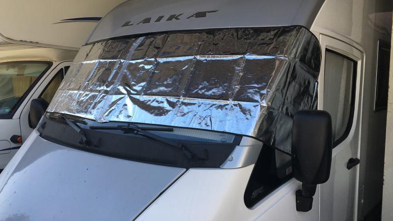

Ciao ragazzi, per caso qualcuno di voi ha comprato l’isolante termico per la cabina? Se si dove l’avete comprato e quanti soldi avete speso? Io vorrei prenderlo e mi sono fatto mandare un preventivo dalla “Larcos” però costa una follia!!
spqrspqr
spqrspqr
05/08/2020 451
Inserito il 21/01/2021 alle: 06:56:41
In risposta al messaggio di Obaoba161278 del 21/01/2021 alle 06:36:55
anche io avevo chiesto a Larcos e scartato per il prezzo troppo alto
ho mandato una mail a
https://camping-life.it/
e mi hanno offerto l'oscurante per il vetro del rex 720 (solo parte superiore, non copre il cofano motore) a 120€, preso al volo e fitta benissimo

anche io avevo chiesto a Larcos e scartato per il prezzo troppo alto ho mandato una mail a  e mi hanno offerto l'oscurante per il vetro del rex 720 (solo parte superiore, non copre il cofano motore) a 120€, preso al volo e fitta benissimo
Sai se hanno anche coprimotore?

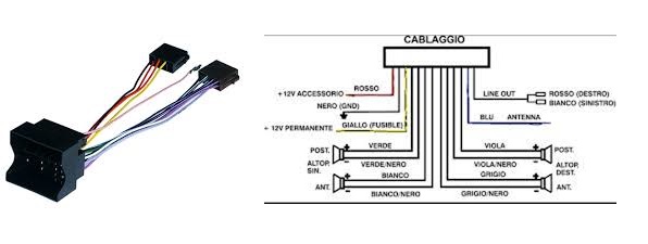

fortunatamente il daily è uno di quei mezzi che staccato il +15 e il +30 (cioè girata la chiave) stacca tutto...e non rischi le luci accese.
l'unico neo che ho trovato, ci mette molto a spegnere le luci cabina. ma credo sia dovuto al fatto che l'allarme NCA che ho io, interviene sulla centralizzata, ma non sulla modaliotà di "sleep" delle centraline (come farebbe un impianto originale..o ben fatto magari).
La radio, come alcune utenze particolari (Airbag, ESC, Engine, Body..) rimane alimentata per garantire la memoria (il filo giallo...) e ha una connessione dedicata alla BM. Lì c'è sempre tensione.
tecnicamente sia il Daily che le autoradio dovrebbero avere il cablaggio di connessione std:
io controllerei inteanto questa connessione. Potrebbe dare problemi.
Io ho messo un piccolo interruttore ed un rele, dietro la radio, che mi permette di alimentarla sia con BS che con BM: il D+ da corrente alla bobina e sposta da BS su BM.
mi mancherebbe un condensatore...per evitare il momento di buco in cui accendo e che fa imbestialire mia figlia che canta Adele...ma sopravvivo per ora.
Parti dal tuo cablaggio e dal filo giallo prima di mettere mano al cablaggio orginale (che se prima andava...non è la causa), e al massimo, un interruttore per la radio. Un piccolo foro tondo li nella plancia a fianco alla radio non è un grosso problema.

In risposta al messaggio di spqrspqr del 21/01/2021 alle 06:56:41
schermo fatto in proprio... non proprio perfetto, ma funzionale. 14€!!smiley

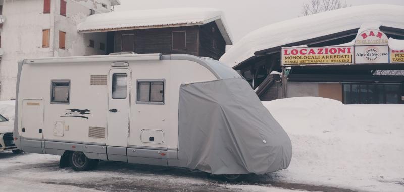

Io sono rimasto molto contento del mio telo euroteli.
Per cui mi sono fatto realizzare copricabina, oblo e finestrone.
 Vantaggi: pesa pochissimo e sta in poco spazio (un cubo di 30x30x30...3kg) ma traspira ed è praticamente impermeabile.
 l'ho visto lavorando a casa sotto la pioggia e rimanendo asciutto...ma si può mettere sull' camper appena lavato e sii asciuga tutto senza muffe. Molto resistente. Non graffia. Con il webasto che scalda il motore e il fondo in PC mi è rimasto il caldo senza condense e per me è un'ottimp compromesso.
 Difetti: il copricabina non è bello, e passa un minimo di luce, essendo comunque sottile. Ma metto i plisse per il buio e non si forma comunque condensa.
