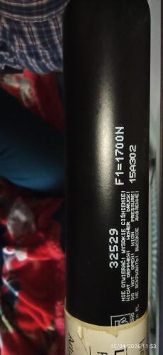

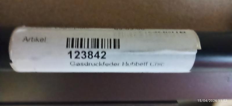

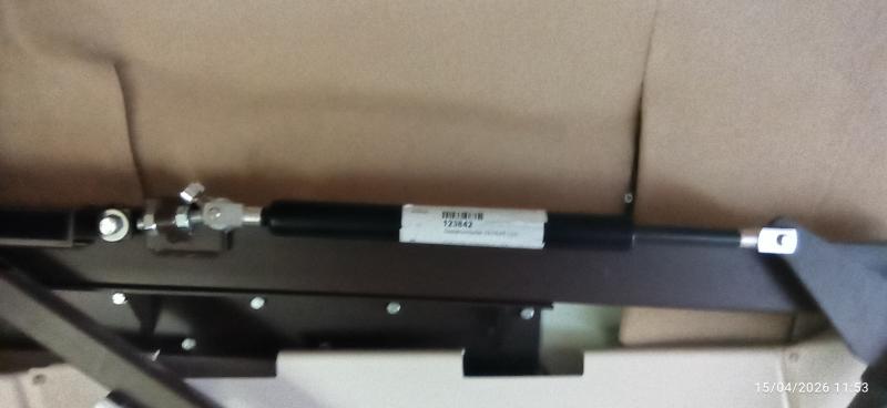

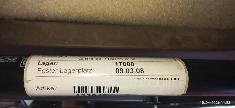

Salve,
dovrei sostituire i pistoni idraulici del letto basculante di un Carthago i44. Cercando in giro non riesco a reperire gli stessi di prima istallazione seppure ho rilevato il codice articolo. La lunghezza da chiuso è 42cm mentre esteso arriva a 57cm. Vorrei sostituirli in quanto non scendono e salgono liberamente richiedendo a mio avviso uno sforzo eccessivo. Ho letto su vari topic che in alcuni casi chi li ha sostituiti parla di una forza di 1200N, in realtà quelli istallati sembrerebbero essere da 1700N. Qualcuno ha esperienza al riguardo per potermi suggerire dove acquistarli considerato che la rete ufficiale diciamo che è un pò cara visto che per 2 pistoni si parlerebbe di 300/400 euro a fronte di massimo 150 euro di costo reale? Grazie e tanti buoni chilometri

non credo dipenda dai pistoni, se fossero scarichi, o verrebbe giù da solo, o no  starebbe nemmeno su
quel tipo di pistoni, non aumentano la forza con il tempo, prova a lubrificare tutti gli snodi

non credo dipenda dai pistoni, se fossero scarichi, o verrebbe giù da solo, o no  starebbe nemmeno su quel tipo di pistoni, non aumentano la forza con il tempo, prova a lubrificare tutti gli snodi
Grazie,
proverò a seguire il tuo suggerimento prima di sostituirli e se funzionasse, come spero, sarà un bel risparmio ed una "rogna" in meno wink

Io li cambiai appena scaduta la garanzia in quanto anche da nuovi, bastava mettere un sacco a pelo e i cuscini che non andava più su. Li sostituii con questo modello GF-14-200-2000 da 2000N e andavano molto bene permettendo al letto di salire quasi da solo. Ovviamente se togli ogni cosa dal letto basculante poi ottieni l'effetto contrario che non sta giù da solo :-).
Questo il link da cui li ho presi:
https://www.molle-industriali.i...
Se cerchi un po' on line sia qui che su  FB tovi anche un po' di suggerimenti per la procedura di sostituzione che va fatta a letto chiuso.

Ciao, quando avevo il Carthago avevo sostituito i pistoni del letto basculante, li avevo presi qui:
https://www.molle-industriali.it
costavano meno di quelle vendute dalla rete dei concessionari e con molta scelta.
Nel 2021 acquistai 2 molle GF-14-200-2000-T a 53€ cadauna.
