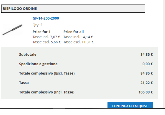

Cambiati i pistoni,ora il letto quasi sale da solo.. Gli attuatori ordinati a
www.molle-industriali.it
  come.GF-1e-200-2000 circa 130€ .saluti.  Gianni

Buonasera io ho montato sul mio Chic C line 4.8 image(1477).pngimage(1476).png
