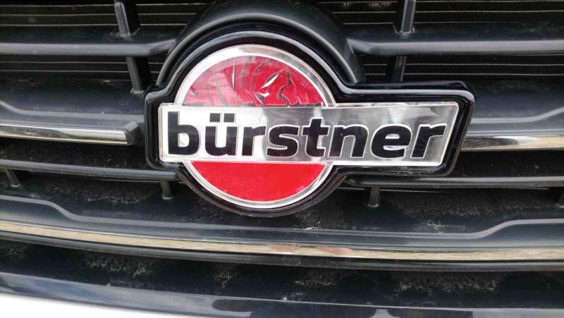

Guarda il mio...
Luca

Guarda luca675, anche il mio era così nella parte alta, era il primo segno di scollamento che non avevo percepito, poi una mattina mia moglie l'ha (fortunatamente) trovato per terra.
Praticamente la scritta in nero e le due zone rosse sono le uniche parti che non beneficiavano dell'adesivo e, quando nella zona in alto comincia a staccarsi, il rosso è il primo colore che comincia a deformarsi...da quel momento devi fare molta attenzione perchè il destino è già segnato.
Ora mi sto studiando bene come verniciare queste due parti e che tipo di colla/mastice usare per ricollocarlo nella sua sede.
Il problema sono sia gli sbalzi di temperatura che l'acqua, voglio cercare un prodotto che tenga bene a queste situazioni.
Chi c'è già passato e ha trovato una soluzione ottimale, passi cortesemente l'informazione graditissima.
Stefano
